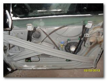

На днях разбирал задние двери на этой машине. Жалоба на невозможность открытия ни снаружи, ни с середины .Слышу, что блокирующий моторедуктор в двери работает, а дверь все одно заблокирована. Думаю, значит нужно разобрать и добраться до механизма, а там видно будет. Разобрал внутреннюю обшивку, снял дверь с навесов, в надежде добраться до "детского" замка... Тут как-то получилось, что двери удалось открыть ручкой снаружи ura.gif . Но дверь-то разобрать все равно нужно - установить причину дефекта. И тут выясняется, что доступ к внутренним механизмам дверей открывается после снятия наружной(!) панели, предварительно открутив десяток винтов изнутри по периметру. Выглядит так (фото из интернета)

Двери у фуфлагенов всегда отличались оригинальностью,Б-3 как страшный сон. К примеру когда то пришлось вскрывать Ниссан примъеру 12 уже со сломаной ручкой снаружи,так вот вскрыл все норма,пришла пора заказать,на ниссан цена 1870р к примеру,а на Б-3 уже лежала купленая за 169р с копейками.
Здесь как то тема была про вскрытие разных машин!!
