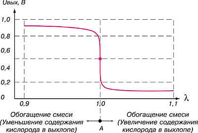

Все что ниже Л=0,97 будет признано узкополосным ДК богатым составом, и это уже объективный показатель оправдывающий поиски неисправности. Другое дело, что показания бедного состава на тех же оборотах оставляют место для вариантов (может 1,05, а может 1,12), но согласитесь, что информация о том, что состав смеси находится не ниже чем 14,7 не может быть признана бесполезной. А если AlexProfessor нахватается опыта настолько что сможет ювелирить с составом в пределах Л=0,97-1,03, то ДК откроет доселе невиданные горизонты. rolleyes.gif

Что собоственно и требуется от такого простейшего теста. Некорректная подмена ДМРВ (037 вместо 004), или забогащение состава на некоторых VS-5.1 будет обнаружена без сомнения. И ликвидация этого обогащения обнаружена будет также.
НА системе впрыска с обратной связью ( лямбда зонд) содержание СО на повышенных оборотах не снижается (без учета катализатора).
Во всех приведенных мной примерах речь о P-83, а это немаленький парк - это практически все Волги и огромное количество ТАЗов выпущенных до окончательного перехода ВАЗа на евро2.
P.S. На рисунке есть опечатка в тексте: справа следует читать "обеднение смеси".

А что за узкополосный О2, определяющий состав смеси?
Штатный в комлектации ЭСУД, хотя бы бошевский от ВАЗов.
Разницу концентраций кислорода в выхлопе и в окр.воздухе- это да, но не состав, и , соответственно, не лямбду.
Убежал сигнал в 0,8-0,9 вольт - вот тебе и богатый состав смеси. При требуемом СО на такий оборотах сигнал должен лежать внизу (0,1-0,2 вольта). Все просто, если имеем авто без ката.
