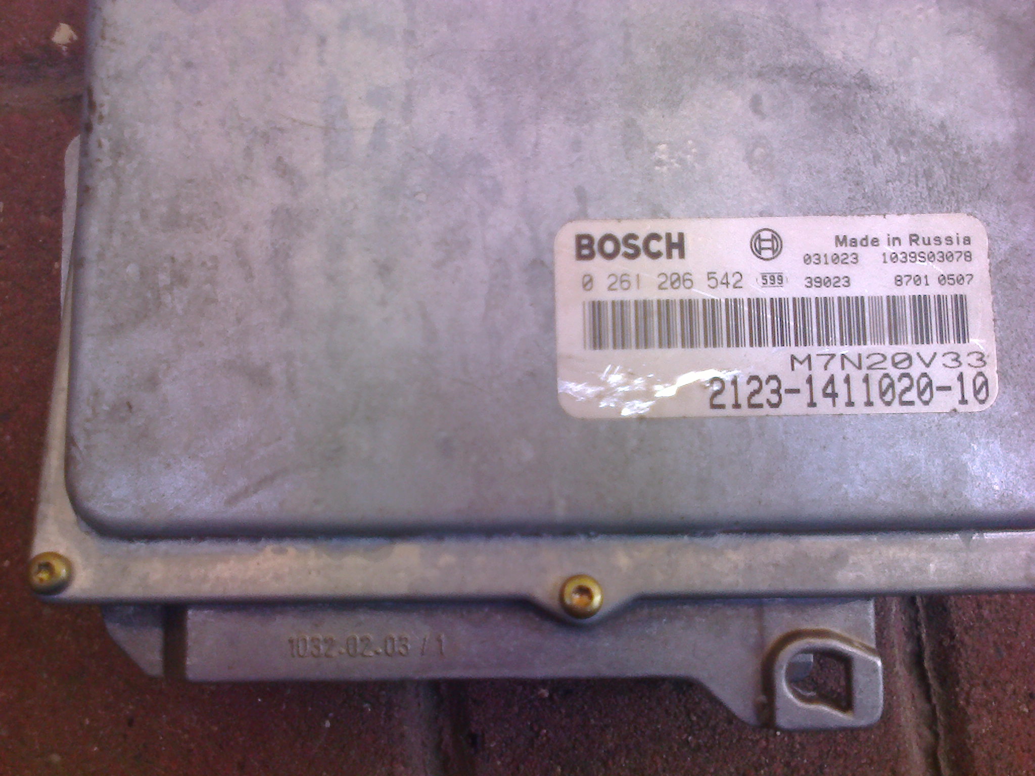

Доброго дня всем специалистам форуса.
У товарища Нива 21214 с мозгом МР7.0 заводится и через некоторое время глохнет (нет искры). Постоит с выключенным зажиганием минут 5 (только НЕ днём) снова можно запустить движок.
Методом научного тыка и перетряской проводки установил, что искра пропадает не зависимо от того, какую проводку и как терроризируешь. Важную роль в продолжительности работы имеет температура окружающего воздуха, чем ниже температура - тем дольше работает. После обеда уже совсем не заводится.
Бензонасос и фильтра новые. Свечи провода, модуль зажигания хозяин поменял до обращения ко мне. Человек на пенсии и руки у него не для скуки))
Сканматиком бензонасос включается, катушки тоже включаются, НО! сигнал не всегда присутствует. Проверял светодиодной контролькой с зумером. Когда сигнал есть видно по контрольке и слышно потрескивание зуммера.
После всех манипуляций есть большие сомнения в исправности ЭБУ. Попытка найти подменный пока не увенчалась успехом. Так же пока нет возможности подкинуть ЭБУ на рабочую машину.

ДПКВ меняли до моего вмешательства. Бензонасос работает, форсунки не проверял. Сигнала нет на оба канала модуля. Разъём чистый, красивый.
Разъём на эбу воды не видел как и сам ЭБУ, вскрывал - всё чисто.
С утра работает, успевает нагреться двигатель до 90. В обед не заводится совсем (машина стоит на солнце, в тени +35)
