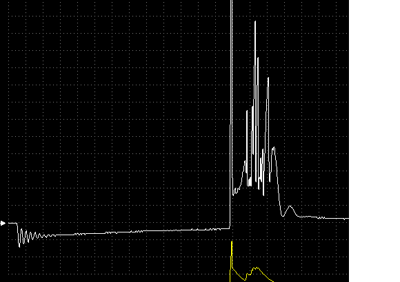

ВАЗ 16кл, Январь5.1.2 (R-83). Хозяин жалуется что нет резвости. При резком нажатии на газ есть провал, хотя 160км/час едет. При замере компрессии на 2ц было 5кг, на остальных - норма. После того как залил чуть масло - стало 14кг. Завёл - работает вроде ровно. Снова замерил компрессию - на всех цилиндрах одинаково - около 13кг. При Тохл=50*С СО=1.5%, а когда прогреется, то СО вырастает до 3%. А свечи при этом белые! Подозреваю на бензин в масле, но хозяин только полторы тысячи км как залил п/синтетику. И вот такой сигнал на свечах при резком нажатии на газ: - (1дел - 200мс и 1кv, Напряжение пробоя=22кv) Коррекция СО=0.
ДМРВ был вялый, после замены динамика улучшилась, но провал остался. Мне интересно, почему так ведёт себя СО? (Твпр=3.6мс на прогретом движке на ХХ)
И что по картинке скажете? (на ровном режиме линия горения нормальная). ДПДЗ без "шума". Завтра продолжу с ней.

А Давленице в норме??? Сними вакуумную трубку с регулятора давления топлива, стрелка на манометре должна резко прыгнуть к 2,8 3,2 бара, если медленно , Значит топлива нехватает. Вот может hash подскажет, но такая осцилка обычно у меня на старых движках, т.е. когда клапаны изрядно изношенны, на новом движке такой гадости ниразу не видал... Возможно говорит о том что горение происходит неоднородно, т.е. смесь неоднородная...

Виноват, сразу всё не выложил. Прбег 60тыс, На ХХ УОЗ 14-15 град. Давление топлива 2.6, при перегазовке возрастает до 3-х. (Так ведь 160 км идёт!). На ХХ положение РХХ маловато, около 25. Вообще какое то противоречие, СО=3%, а свечи почти белые, проверил под давлением - нормальные свечи. Пробовал уменьшать СО - начинает работать хуже. Коэфф. впрыска на ХХ =1. Свечные провода старые, даже разномастные, сегодня поменяю для пробы. (Хотя прозванивал, R не выше 8кОм).

ну так 2,6 это много тебе не кажется??? на 0,3 очка выше нормы... ,Каково разряжение???
