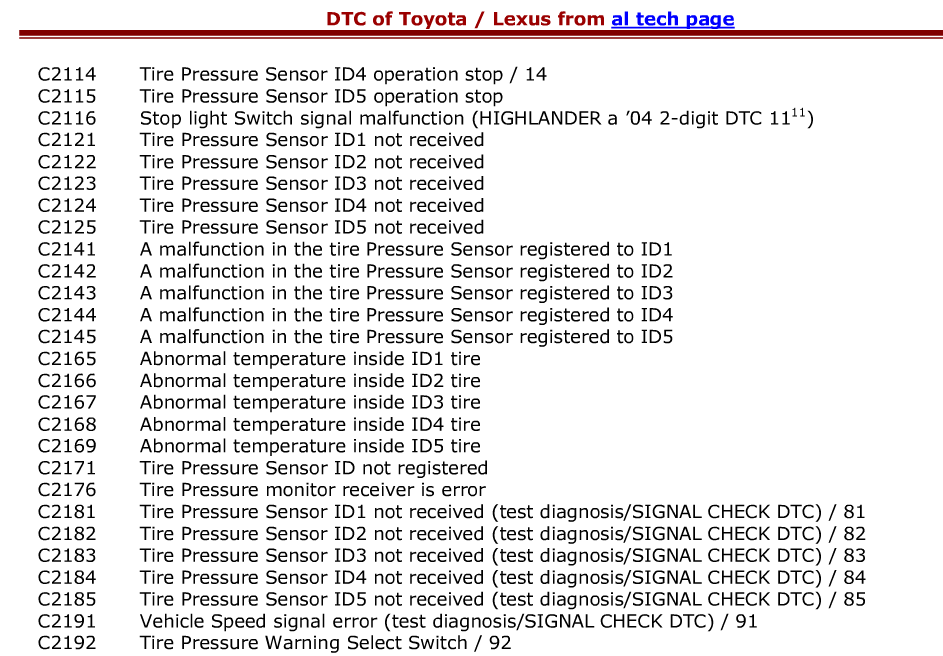

На свежих Toyota'х ещё как покажет, да и не только на Toyota'х. У этих систем диагностика довольно развитая (даже по температуре конкретного колеса может код вывалить). Сталкивался и на Хондах, и на французиках. На некоторых определяет даже запаску. Чего только перечень кодов стОит (первые три колеса на предыдущей странице smile.gif )

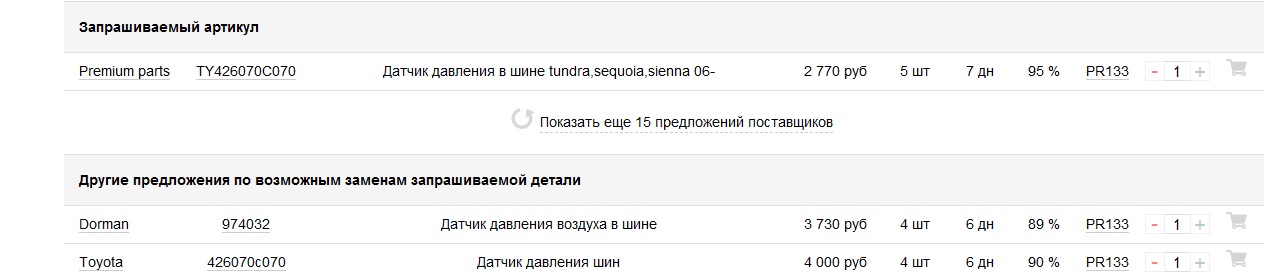

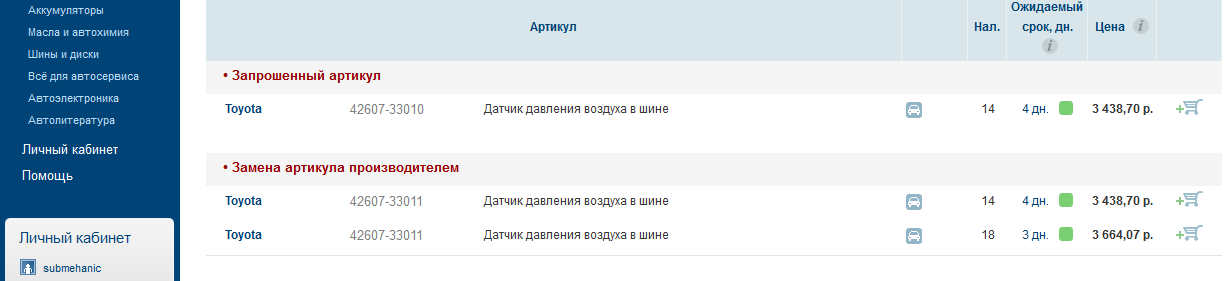

Что касается стоимости датчиков, то на Previa конкретно не нашёл (может у него нештатные ?), но думаю порядок примерно одинаковый:
Дата 11.09.2015 - 16:27
И оригинал и неоригинал есть.

... и неоригинал есть.
Цитата (submehanic)
Прописывается здесь каждый датчик с номером (как форсунки на дизеле)
Вот тут не прокатит. Поэтому только оригинал. Это всё равно, что на Common Rail пытаться прописать Delphi вместо Bosch.
