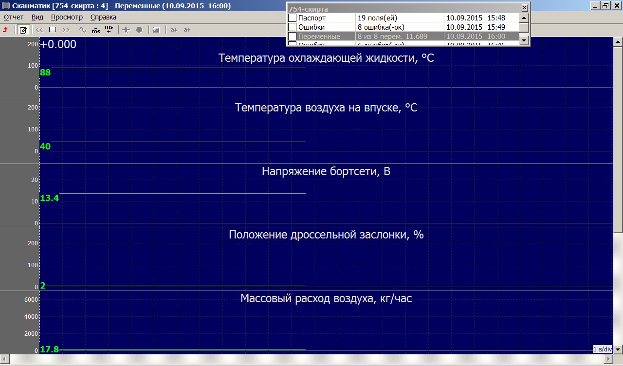

Подъехал товарищ на рабочей машинке с кучей проблем. Практически всё наладил, осталась одна ошибка №18- высокий уровень сигнала датчика температуры воздуха.
Снял разъём, температуру сканматик показывает 40 градусов, одел, опять 40. Вставил набор переменных резисторов и пытался посмотреть на изменения показаний. Показания могут меняться в зависимости от положения резисторов или 40 или 164 градуса.

там не резистивный датчик стоит.
резисторами съимитировать не получится. можно для проверки ДТОЖ подкинуть-они одинаковые. Из новых попадается брак не редко.
Они так же могут меняться и с не подключенным разъёмом. Почему не понял, но меняются. И если не изменяет память, то цифры именно такие. Только 40 со знаком минус.
А минуса я и не заметил((
Хотя на других машинах, при снятии фишки минус присутствует.
