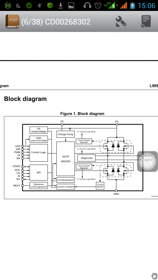

Дорожку резать не стал, а поднял ногу Q1, потребление тока, конечно, упало на порядок. Подал от БП 5в на то место куда они должны приходить от Q1, ток потребления составил 2А, а напруга просела до 4в! Ток жрала микросхема L9958XP, это драйвер stepper motor`a что в дроссельном узле находится. Драйвер сдул феном, ногу Q1 опустил на место, блок запустился, вышел на диагностику, и даже показал ошибки.
Теперь новый вопрос: почему помер драйвер, там ведь защита по току обязана быть. Саму машинку глянуть не могу, она в другом городе.
Внешне микросхема выглядит вполне нормально, ни вздутий, ни прогаров. Теперь её надо искать, чтобы привести ЭБУ в рабочее состояние.

1. Подал от БП 5в на то место куда они должны приходить от Q1, ток потребления составил 2А, а напруга просела до 4в! Ток жрала микросхема L9958XP, это драйвер stepper motor`a
2. Теперь новый вопрос: почему помер драйвер, там ведь защита по току обязана быть.
3. Саму машинку глянуть не могу, она в другом городе.
1. От вь!ложенное видно, что при достаточно моштнь! източник питания ток увеличиваеться, а просадка меньше., Т.Е. в заводском изполнение большая просадка и менший ток меняют условия срабать!вание защита драйвера. Хотя, неделю назад пришлось менят степ мотора на Фиеста 1.3/04г/. Ошибки не бь!ло занесень!, но обороть! на ХХ стаяли вь!ше 1500 и не менялис с прогревом. При демонтаже стало ясно, что движение штока при тесте с мою приблуду нет, но дребезжание от управляющего тока присутствует. Хозяин принес новь! СМ, уже отвечающий на тестовь!е сигналь!, поставил и все пришло в нормам. Я о том, что хотя и заблокирован степ мотор, его драйвер от блокажа не коротят управляющая електроника.
3. А вот по етот момент, я бь! проверил состояние сам СМ. на машину и его действие, обезательно с замера тока и допрос хозяина

Вспомнил подобную тему, как оказалось драйвер дросселя L9958XP вылетает гарантированно если поставить свечи без внутреннего резистора, хотя в самой микрухе защита имеется, но видимо импульсной помехой каким-то образом убивает. Сопротивление привода дросселя должно быть в пределах 10-30 Ом.
Получается что вылетают ключи и идёт перегруз по току 5 вольтового стабилизатора ТЛЕшки. Причём случай не единичный, поэтому запасайтесь микрухами, и предупреждайте о свечах владельцев. По диагностике ЭД.-- http://www.motorhelp.ru/151-elektro-drossel-vaz.html
