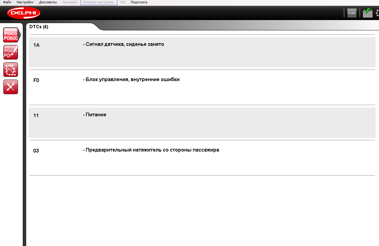

Сначала подключился Ланчем-выдало код 03 (преднатяжитель переднего пассажира) Снял сиденье, снял разъем-стало выдавать код 04 (подушка переднего пассажира) И не трется! Ставил, снимал разъем с пиропатрона-ничего не меняется! Решил перепроверить-сделал переходник на разъем-подключил Автоком. С ним картина кардинально изменилась! (скрин) Вопрос-что с этим счастьем делать? Поможет ли перезалить еепром? |

Какой-то из сканеров криво заточен под чтение модулей в соответствии с кузовом и годом выпуска. Поясню: на "твой" кузов/год ставилось несколько модулей SRS (навскидку: ZAE2 (Central Airbag Electronics), MRS (Multiple Restraint System), MRS2, MRS3 ...), каждый из которых имеет свой набор DTC, зачастую не совпадающий с остальными (количество, комплектация и т.п.). |

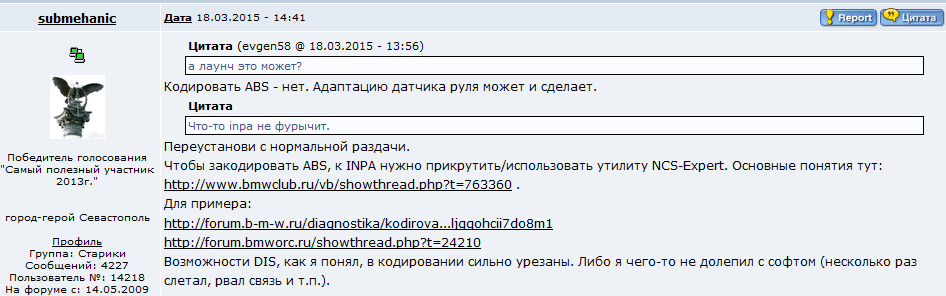

Сможешь. Вот темка http://autodevice.ru/forum/index.php?showtopic=12720 , чтоб долго не расписывать. Присоединённое изображение (нажмите для увеличения) ![]() |
