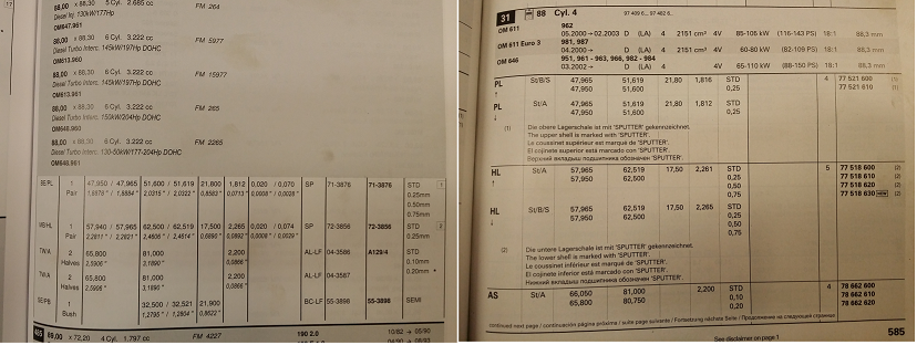

Что касаемо самого замера: Коренные 1=58-0,06 2=58-0,06 3=58-0,05 4=58-0,07 5=58-0,06мм Шатунные как один и без расхождений 48-0,05 мм А вот блок не особо порадовал Таблицу замера не делал но расхождения от 88мм в+ 0,01 до 0,03 мм максимальные. Поршня на 87,82 мм Таких сведений достаточно,чтобы принять решение для сборки ДВС. naik23 да какие нахрен обиды,я же просто рекомендации хочу получить. А с опытными в Кузнецке даже разговаривать не хочу,в связи с тем,что эталоном их работ были ИЖ,ВАЗ,УАЗ.ГАЗ,ЗИЛ и КАМАЗ а все остальное растачивают по догадкам,без какой либо информации,и каждый раз спрашивают,а какой номинальный размер?? |
