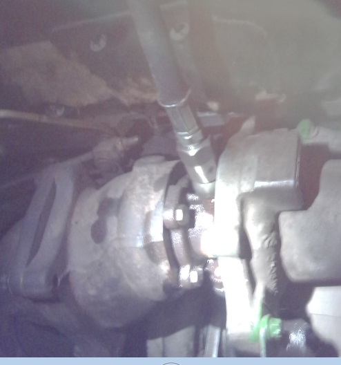

Докладываю. Блок 611 и 646 одинаковые,за исключением 2х отверстий,1ое под слив масла с турбины и 2е под щуп проверки уровня.Вкладыши GLYCO STD новые,были выкинуты в помойку,так как КВ зажимают без возможности провернуть.Установил KS STD все норма.По заказу клиента датчик давления маслы установлен в крайнее потребление масла ДВС,на турбину.Датчик и шланг в Камазовском магазине.Переделан штуцер подачи масла в верхнюю турбину.Думаю что это хоть как-то поспособствует задуматься при эксплуатации.
Дата 23.10.2015 - 21:26
Сообщений: 4598
2000 об на монометре почти 5 кг,масло холодное. ХХ 2.5 кг
