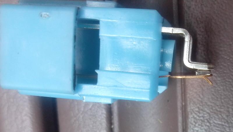

Начала проявляться проблема в подгорании контактов выключателя (лягушки) стоп сигналов. Ничего в электрике до этого в обозримый период не делал. Вот ссылка на обсуждение проблемы, но по диагностике там ничего нет. http://forums.drom.ru/nissan-laurel-skyline/t1152207148.html Решением проблемы является установка разгрузочного реле, но должна быть и причина проблемы, ведь 200 тыс. авто прошло на родном выключателе. Сейчас после чистки контактов хватает на три недели. Пластинки выключателя в местах контакта черные. Я поменял все лампы, подогнул (хотя и нечего там подгибать) разъемы в патронах (безцокольные лампы вставляются в патрон). В одном фонаре даже проводку поменял (была такая же лампа). Дайте совет, как методически искать проблему, т.е. как искать? |

1) напаять другие контакты на место старых. 2) Померить ток и найти место плохого контакта. 3) Поставить конденсатор между контактами. 4) Подключить через реле с заводом на контакты реле 30. ну и т. д. |

Померить ток в цепи (здесь может быть и непостоянная неисправность - например, стекание напряжения через протертый не до конца провод на кузов при болтанке/в движении). Затем посмотреть регулировку по выключению - контакты должны расходиться на значительное расстояние (не меньше миллиметра). И проверить полярность подключения - на фото видно что с напайкой всего лишь один контакт, второй контактная пластина без напайки - возможно (!) что ток нужно "пустить в обратную сторону" изменив направление электроэрозии (износа контактных поверхностей). В последний вариант никто не поверит, НО.... на контактах должно быть две контактные поверхности - на одну налипает, другая изнашивается... (азы электрики). Если конечно я правильно понял фотку. Присоединённое изображение (нажмите для увеличения) ![]() |

Ну как я изменю направление протекания тока? Уж проще реле поставить. С разгрузочным реле все понятно, на схеме нет, но я в курсе, что между 85 и 86 контактом можно поставить диод обратно по полярности, вопрос про поиск неисправности. Вот "померять ток и найти место плохого контакта" методически это как? Я не электрик, так общие навыки P.S. Можно по подробнее по "Поставить конденсатор между контактами", т.е. можно обойтись без разгрузочного реле? Это сообщение отредактировал AndreyPL - 19.09.2015 - 10:26 |

Да, если форум, то в любом случае ликбез, нравится или нет. Выключатель оригинал, поставлен на замену, опять же, оригинала, что прошел 200 тыс. Контакты в новом обгорели через месяц и только после этого я полез внутрь чистить. Насчет поменять контакты, ниссановские инженеры, при проектировании используют "защиту от дурака", в лягушке это выражается тем, что контакты не симметричны и перестановка не возможна - пазы под них в корпусе разные, фишка с проводами тоже с замком и на 180 гр. не вертится. Однако мы скатились на обсуждение конструкции лягушки, а я хотел бы советов о методике поиска проблемы. Если кто-то считает, что это азы, не утруждайтесь лишний раз мне это написать. Ради решения данной проблемы я все равно профэлектриком не стану. |
