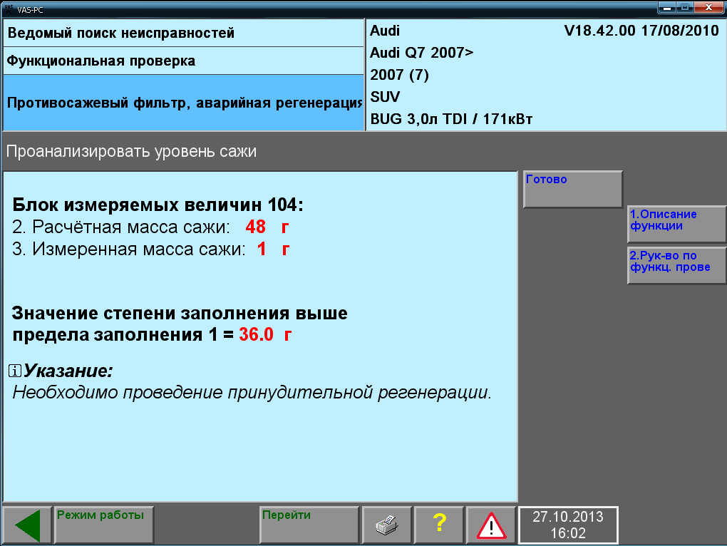

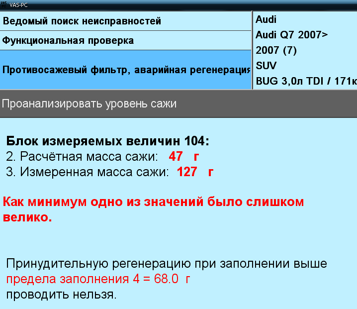

Эээээ ... Что говорит дилер по P2002 ? - Particle Filter: Malfunction - неисправность сажевого фильтра - возможные причины: 1. неисправность датчика давления ОГ (G450) 2. неисправность непосредственно самого фильтра - 1. проверить (при необходимости заменить) датчик давления ОГ 2. выполнить регенерацию Diesel Particle Filter (DPF) Датчик исправен ?
Если быть ближе к котлетам, то там ещё одно важное условие: (на примере двигателя CBAB 2.0L) если заполнение сажевого фильтра больше 40 грамм, то прожиг в движении не получится, т.к. во избежание повреждения фильтра ЭБУ блокирует режим активной регенерации. В этом случае только с помощью сканера. При этом же (> 40 грамм) ЭБУ включает не только значок сажевого фильтра, но и "Чек". Но засада, как правило в другом
Много такой хери встречал на Audi, но ... всегда обманывал |

Какой датчик так показывает ? Или ты имеешь в виду сажу из даты сканера ? |

Это за отдельную плату Кстати алгоритмы и условия как определения количества сажи, так и регенерации на разных моторах (2.0L, 3.0L .....) разные, поэтому и лечение может отличаться. 1. "Заходим" в ведомые функции и прописываем новый DPF, т.е. сообщаем ЭБУ, что заменили фильтр (естественно двигатель до этого полностью прогрет). Запускаем мотор, ЭБУ "знает" о "новом" фильтре и не сразу включает алгоритм подсчёта сажи. Тут же принудительно жжём 2. Снимаем банку фильтра и ..... моем его в бочке горячей водой со стиральным порошком. Я трижды менял воду. Как раз на Q7. Результат на скрине. После этого регенерация прошла на ура. Есть третий способ, но как следует обкатать его до переезда не успел. Присоединённое изображение (нажмите для увеличения) ![]() |
