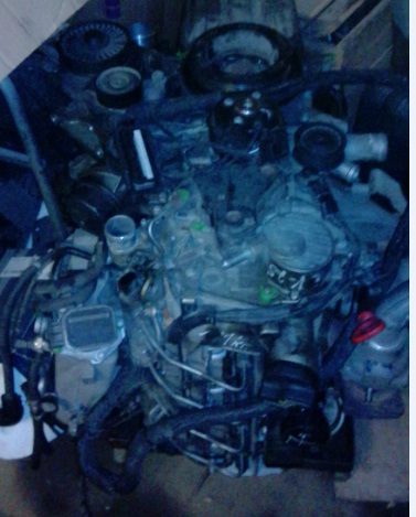

Меня терзают смутные сомнения, что разъём сняли именно с EGR, а не с дросселя blink.gif , судя по коду P2119.
Ваш клапан выглядит, как на фото, во всяком случае голова точно.
