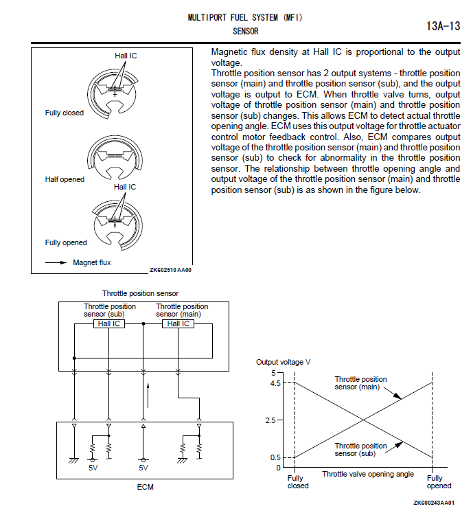

АЦП ДПДЗ. И напряжение на ней тестером.

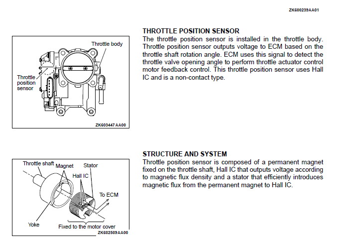

Посмотреть получиться наверно только вечером. А где там стоит ДПДЗ ?

Как у всех, в модуле дросселя. Но пока из имеющейся информации (учитывая кривые переводы сканеров) непонятно в чём проблема - в ДПДЗ или в электроприводе дросселя.
