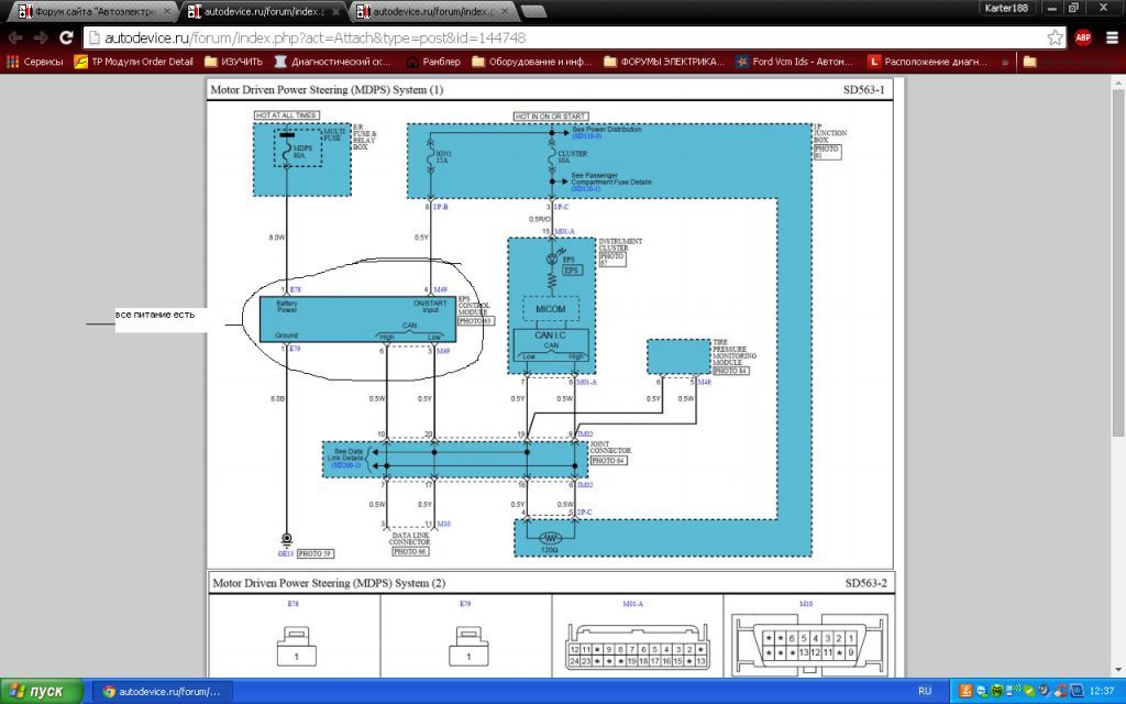

Дата 6.10.2015 - 15:58
Цитата (Геннадий22 @ 6.10.2015 - 15:38)
И есть ли схема у кого?
Присоединённый файл ( Кол-во скачиваний: 15 )
Присоединённый файл  MDPS.pdf
Дата 6.10.2015 - 16:00
Присоединённый файл  DLC.pdf
Дата 6.10.2015 - 17:30
Цитата (submehanic @ 6.10.2015 - 15:53)
ABS c ESP ?
Гена, вечером у меня не будет времени вытаскивать из тебя инфу ...
Присоединённый файл ( Кол-во скачиваний: 9 )
Присоединённый файл  ABS.pdf
Присоединённый файл  ESP.pdf
Дата 6.10.2015 - 17:31
Питание MDPS
Присоединённый файл  Power_Distribution.pdf
Дата 6.10.2015 - 21:23
вот
Присоединённый файл  i30.pdf

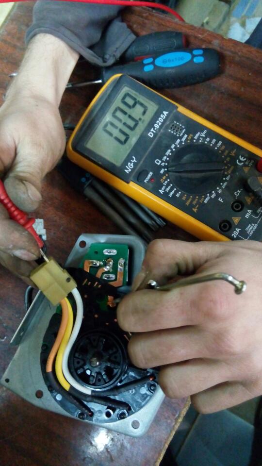

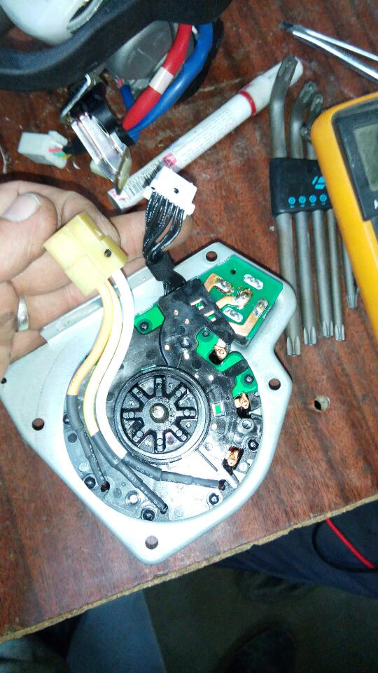

У меня в параметрах датчик поворота руля адекватно показывал повороты руля а вот напряжение мотора было или 0 или 1 ампер или вольт( не бейте не помню) тоесть сам эл двигатель не включается. Разобрал эл усилитель криминального не чего не увидел. Мотором управляют 3 пары транзисторов по 3 на + и - мотор 3 фазы все целые.Там я так понимаю щеток нет.
Дата 7.10.2015 - 16:45
Сопротивление обмоток одинаковое. Там еще стоит 5 к реле обмотка звонится между собой.
