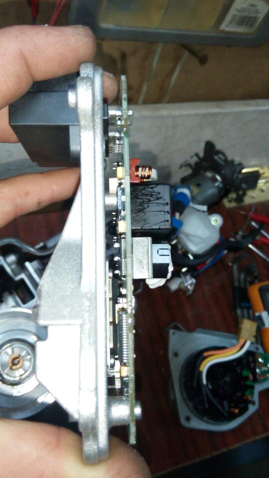

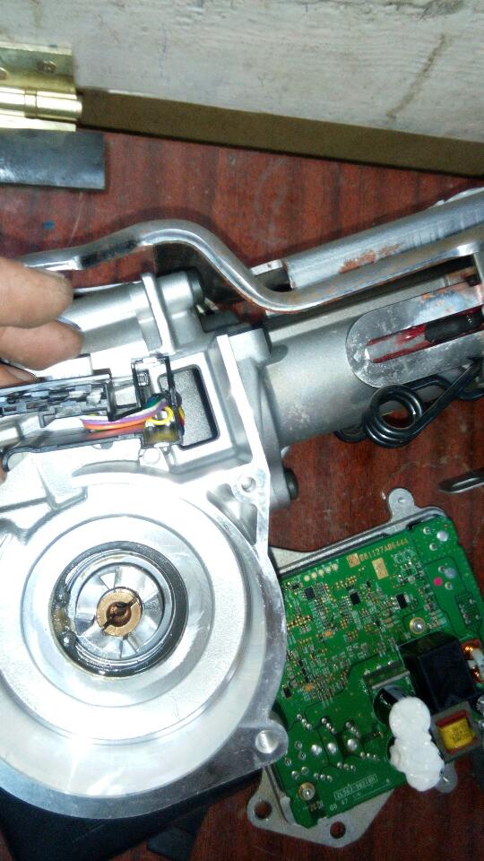

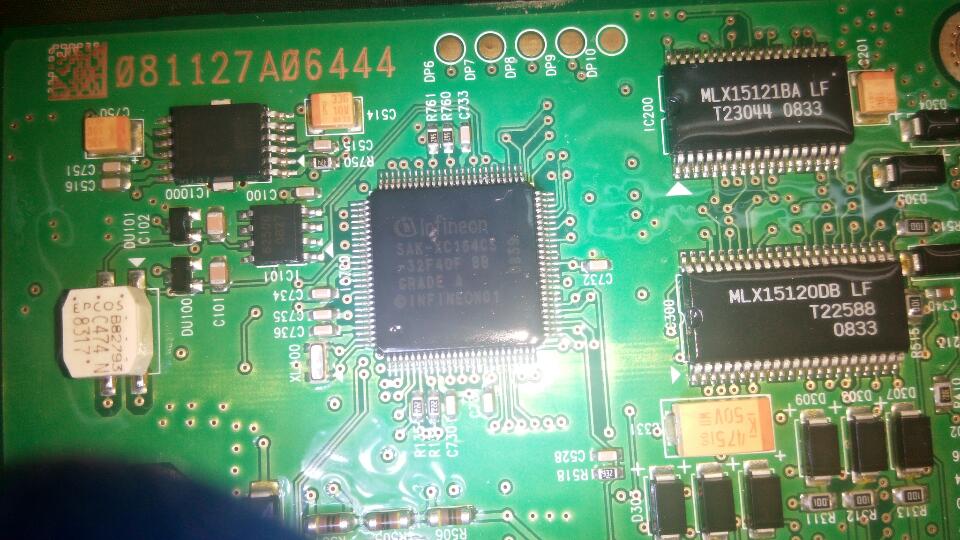

Плато только с одной стороны. Не стал разбирать отправил хозяина к электронщику.
Дата 7.10.2015 - 16:51
Транзисторы и проц с другой стороны.
Дата 7.10.2015 - 16:52
Дата 7.10.2015 - 16:54
Датчик поворота руля идет в сборе с усилителем.

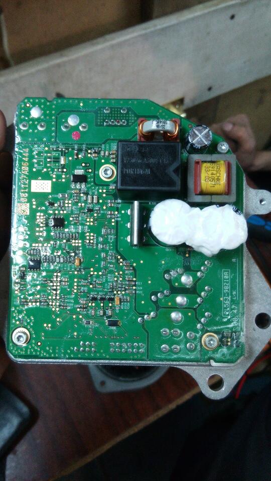

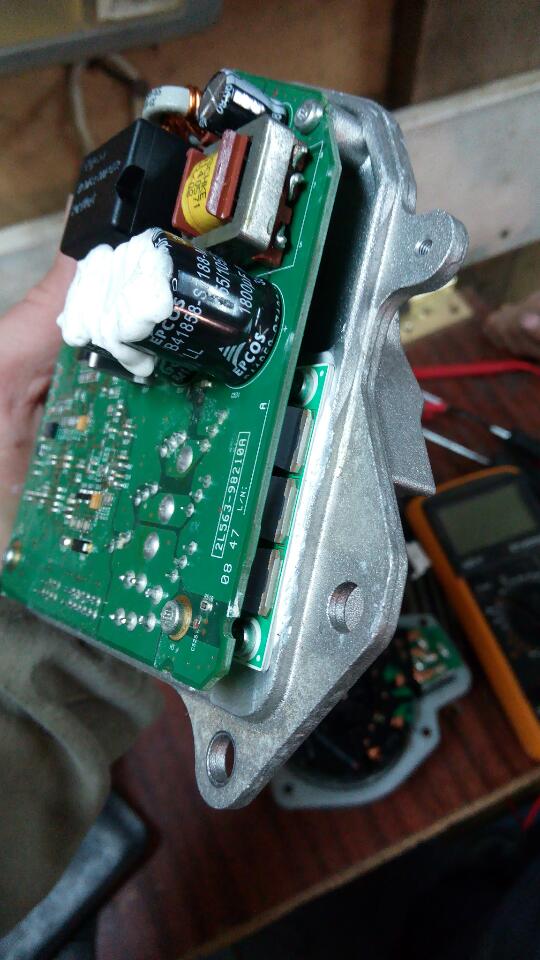

Вообщем разобрал сам,несколько часов с пояльником. Не чего подгоревшего я не увидел. Протц и микрухи пропаял. Ошибка по неисправности эбу ушла но при попытки колибровки датчика момента руля в ошибках пару раз выскочило просто 100, и калибровка не проходит. Причем лампа неисправности горит и усилитель не работает,хотя ошибок нет и параметры все видит. На что следующий раз стоит обратить внимание? Вот фото обратной части ,может кому пригодится.

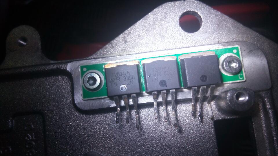

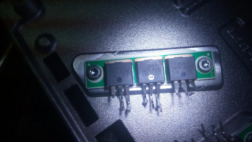

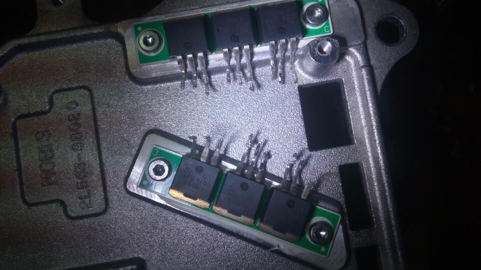

Обозначения
Дата 10.10.2015 - 08:23
Это транзисторы или электронные ключи какие нибудь?
Дата 10.10.2015 - 08:24
На каждую сторону разные.

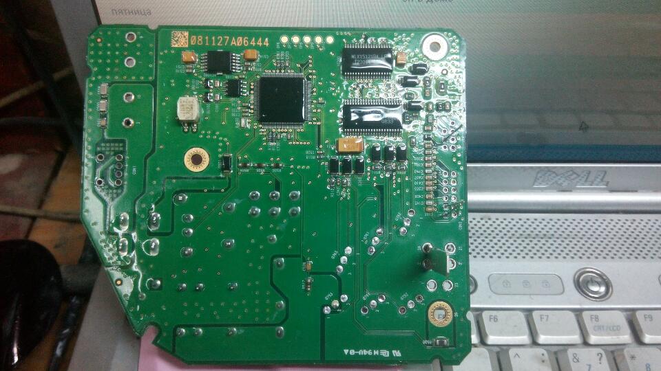

Дата 10.10.2015 - 08:28

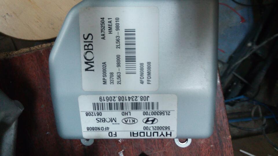

Дата 10.10.2015 - 08:30
Иденты блока
