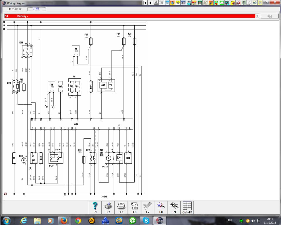

Подскажите назначение контактов РХХ....
Я про 2--3 контакт РХХ

Здесь тема как я понимаю Группа VAG ..
Если надо уточнить .. про этот авто ..АУДИ .80. 1991-1996 год выпуска ..код АВТ.
На РХХ 6 контактов..
1--6 двигател..
4-5 контакты включения ХХ
Меня интересуют контакты ..2-3.. Назначение этих контактов..

Это датчик положения двигателя РХХ.

как то расковырял такой РХХ там стоит датчик холла и круглый магнит на валу двигателя (аналогичная система на стеклоподъёмниках с автоматическим закрыванием стоит ВАГ)как понял своим умом нужен для контроля вращения двигателя и отключения питания от двигателя для предотвращения его поломки.Может я и не прав..... tongue.gif

Так и есть. На стеклоподьемниках такая шняга для отключения двигателя в крайних положениях механизма.

Получается если отключит этот датчик РХХ должен встать..
Будет такое авто..Проверю.

При втягивании штока ..Отключение РХХ произойдёт и без этого датчика ..Сработают контакты включения РХХ..При максимальном выдвижении штока отключить РХХ не чего не может...
будет возможность ..Проверю..
