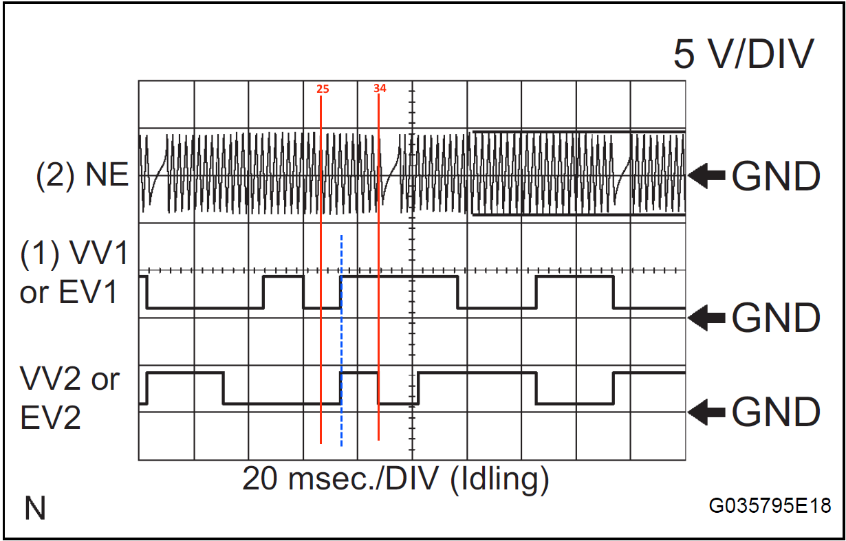

Участок тоже не ахти информативный, надо было сжать немного. Но и из этого видим: оба распредвала опережают коленвал (для наглядности красным я спроецировал выделенные Вами 25-й и 34-й зубья на эталон). Плюс сами распредвалы выставлены несинхронно (синий пунктир), по Вашей линейке рассогласование 3 гр. КВ.
Вывод: косяк при установке цепи. Возможно коллеги поправят.
Естественно всё с условием, что осциллка снималась правильно: валы не попутаны, двигатель прогрет, холостой ход и т.п.

В соединениях между звездочками РВ и самим РВ + звезда на КВ + задающий диск КВ
Еще один момент,а РВ не перепутали случайно???

авто вскрывали уже дважды разные мотористы, цепт по меткам,
2. Выложите скрин осциллки более сжатой или исходник в MTPro
3. Интересно, как они метки большой цепи перепроверяли
4. У Вас опережение распреда от КВ на целых 34 гр. (если линейка стоит правильно) Чудес не бывает.

ЗД - 36-2, ведь так? Тогда 1 зуб = 10 гр. по КВ.
Да, Паша, я всё это сосчитал, но мало ли ... левый край линейки куда-нибудь растянут.

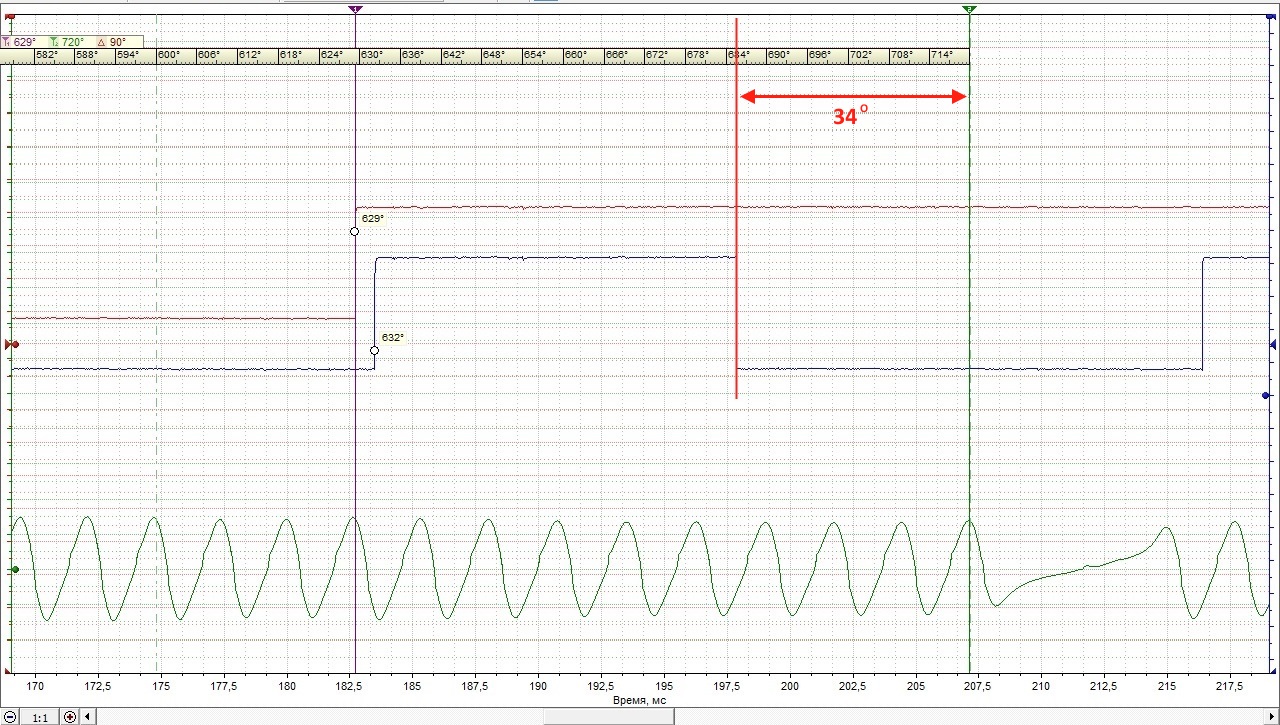

Я о том, что совсем не глядя на линейку, тоже 34 получается.
Юра, для повышения эрудиции: а исправная муфта может на столько накрутить?
