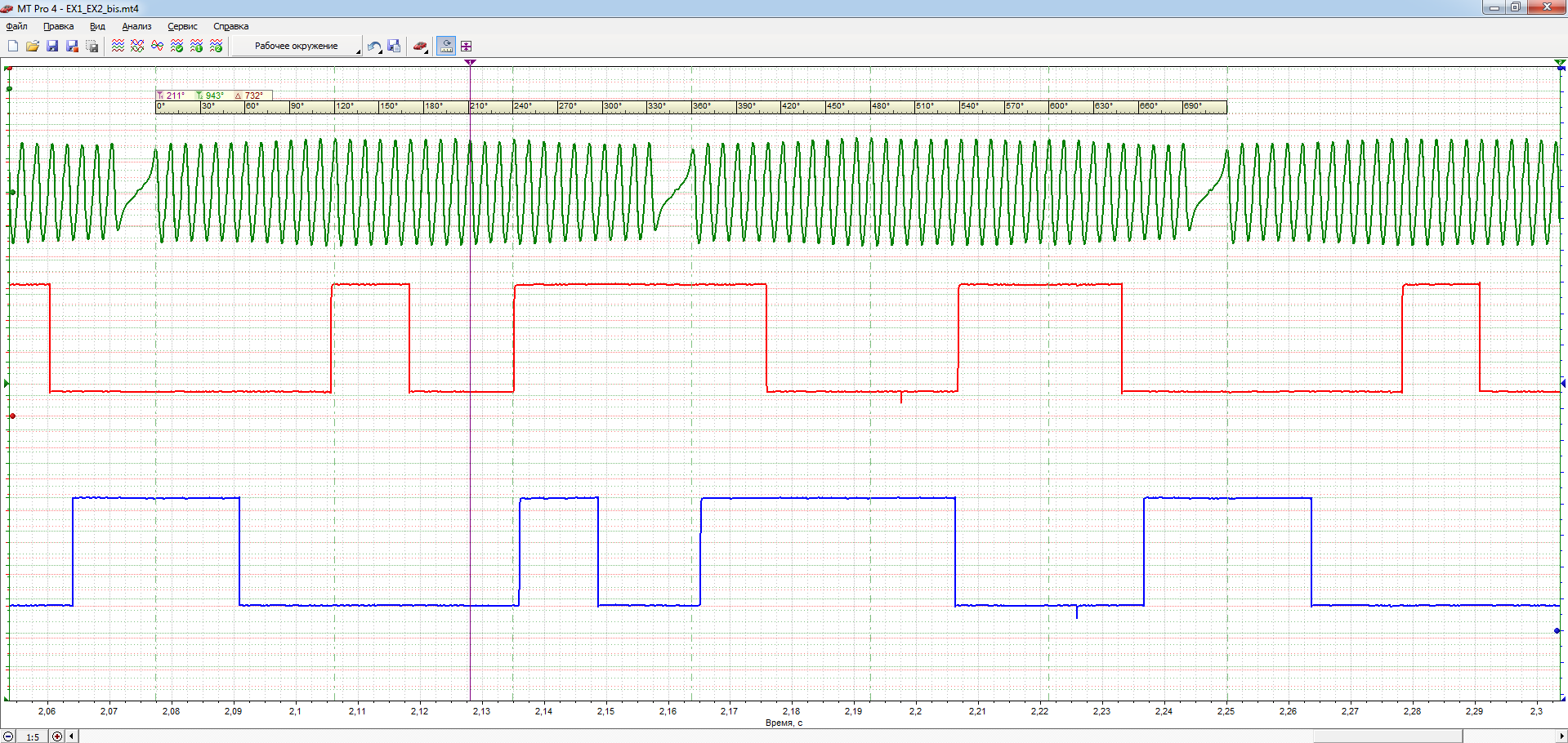

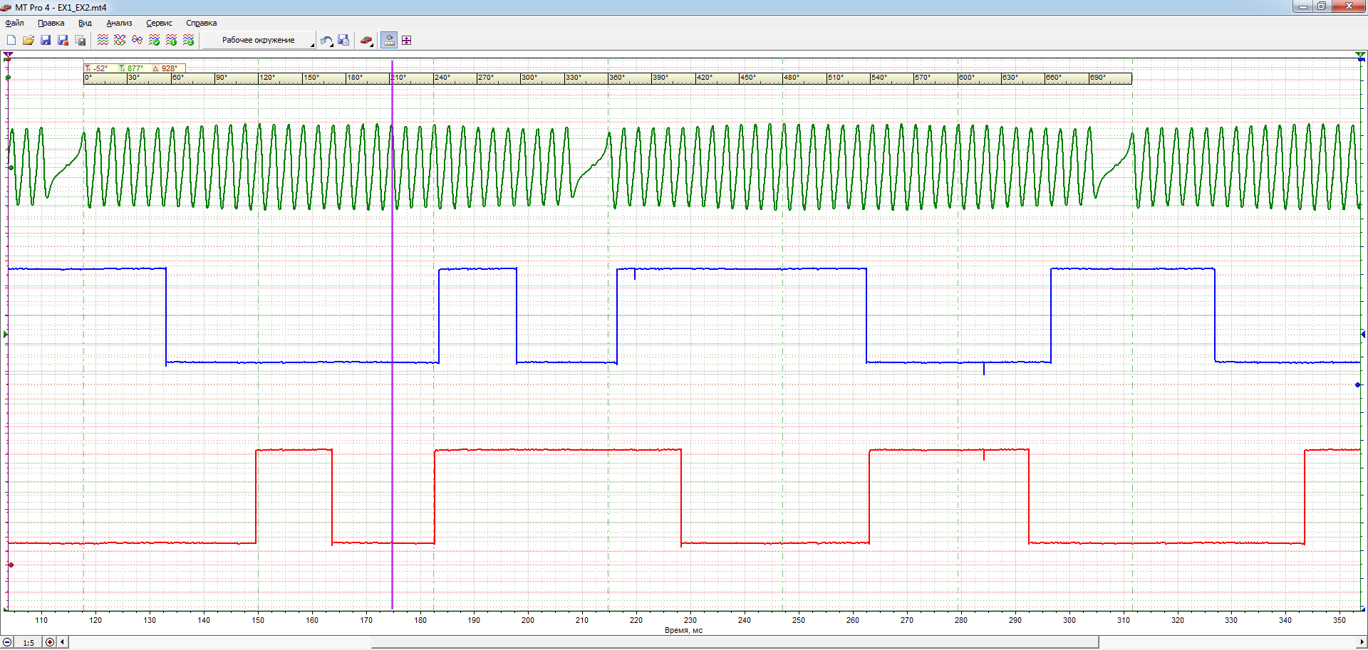

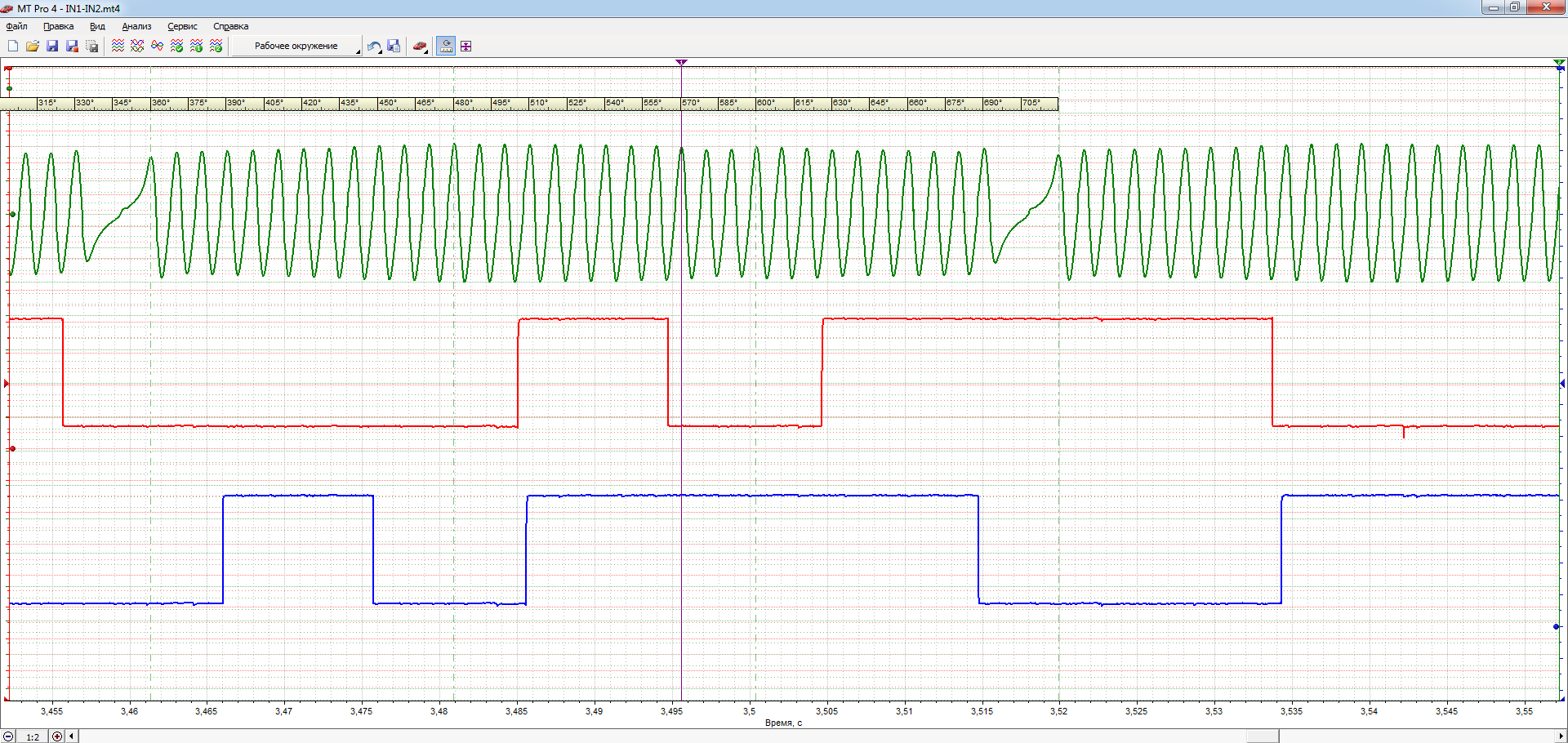

to johhhhan1986: посмотрел я присланные Вами осциллки. Сразу вопрос: одна запись обозначена "IN1IN2", друая "EX1EX2" blink.gif - те, кто подписывал файлы, снимали "параллельно" с двух впускный валов, а потом с двух выпускных ? Тогда анализ теряет смысл. Если просто неправильно подписали, то всёравно синхры нет. Копать в сторону меток, крепления муфт, звёздочек и т.п. (там есть звёздочки на двух "последовательных" шпонках). Сравнивайте с эталоном, я "подогнал" Ваши записи для удобства. Еще сложилось впечатление, что разные группы записывались на разных оборотах двигателя.
EX1
Дата 17.10.2015 - 13:32
EX2
IN

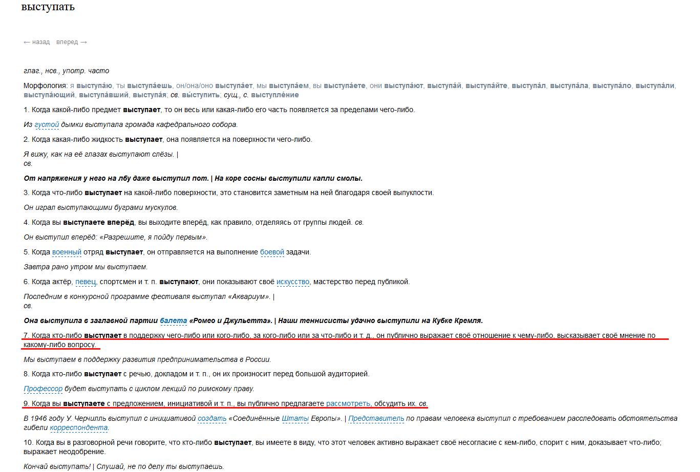

я не выступаю, а ищу ответы
Лично я слово "выступать" употребил в контексте п.9, ну в крайнем случае п.7. А как Вы - остаётся только догадываться kto.gif .
