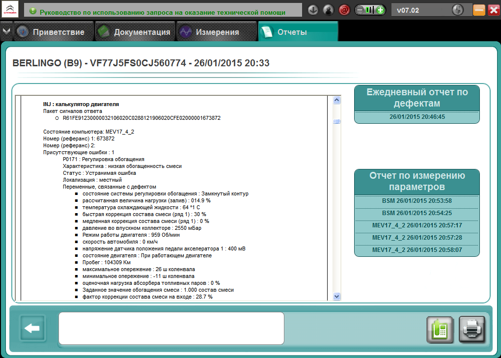

Только не путать ничего Наличие адаптера Lexia позволяет реально смотреть Citroen и Peugeot с помощью софта Lexia и PP-2000 по 2009 год включительно. Далее - тем же адаптером, но только софтом Diagbox и с учетом прошивки адаптера. |

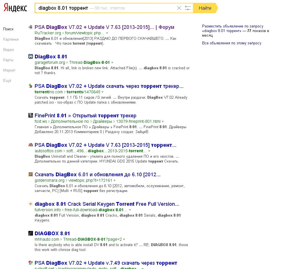

Юрий Васильевич,а намек или ссылку где это можно взять,можно?? А то,отвертется не получиться,сосед как ни как. |

Для примера.Ну,и вникать прийдётся,как впрочем во всём. |
