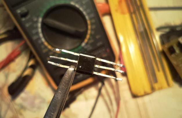

Решил вот по вечерам разобрать, распаять и разложить с ненужных плат всякоразные радиодетали по ящичкам/баночкам. Вплотную радиоэлектроникой никогда не занимался... так... типа "затянулся" пару раз и выбросил в мусор... дальше простеньких схемок 80х годов не ходил. Хотя на борту имею различные платы от старых магнитофонов до материнки с бесперебойниками... нет нет что и сдерну от-туда. И вот, в процессе "раскурочивания" наткнулся на такую вот деталюшку (фото). Пытался разными способами в нете найти - не вышло. Как обозвать не знаю, надписей никаких... Подскажите кто знаком - шо це за хрень? blink.gif

диодный мост отечественный КЦ 407 А

Вот СПАСИБО большое! Сразу нашел/скачал параметры.

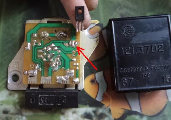

И еще вопросик. 199.gif Тоже для меня сложновато отыскать ответ. Вот отремонтировал РР с "классики" 121.3702. Ничего особенного, выбит шунтирующий клемму "67" диод и транзистор ((на фото стрелочка), причина банальная - снимали, видимо, клемму с АКБ для проверки заряда). Так по схеме этот транзистор КТ814Г (импортный аналог серия "BD"), а по факту стоял 4ГN0. И вот поиском я его тоже не не обнаружил - либо забиваем в поиск все на русском, либо на зазаборном.... Так что это за деталюшка така ежели в ней, в обозначении на разных языках прописано?
Я до этого момента искренне полагал что детальки бывают или наши... или не наши (или точено-полосссссатые smile.gif ).
Дата 18.10.2015 - 10:04
Да это просто такое сокращённое советское оббозначение.Вам бы справочник скачать годик этак с 1980 по 2000 год,или несколько.Там и размеры,и номиналы,и аналоги.Очень облегчило бы работу.

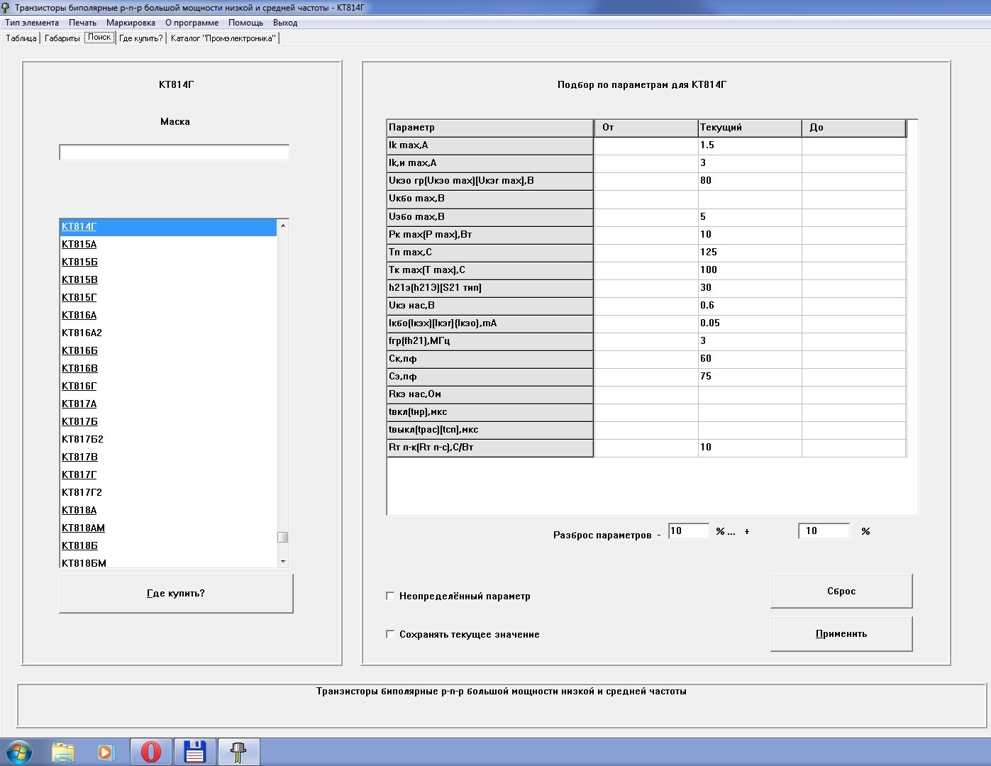

Не смог загружать картинку,нужно набрать в поиске кт814г графическое обозначение можно заменить на 816,ток больше в два раза,а букву другую наверное нет у г самое высокое напряжение,если не изменяет память 100 вольт.
