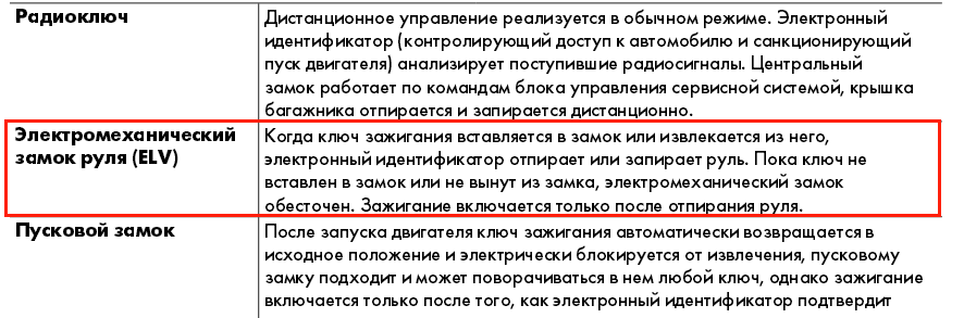

Интересно, что конкретно: не врашается, ключ не выходит, не регулируется ?
А замок там есть - ELV.
