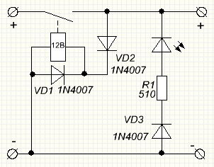

Ну почему не добьёшься, а если поставить 2 реле. Одно запитано через диод и включает выключатель массы через кнопку при правильном подключении АКБ. Второе тоже через диод но стоит после выключателя массы и выключает выключатель массы если он включен и полярность перепутана. И колпак не нужен. Всем спасибо за помощь. Проблема решена полностью.

Примерно так, как на схеме?
При коротыше на 24 вольтах, всё сгорает мгновенно. Даже клеммы на АКБ испаряются в доли секунды, не говоря об электронике.
А реле и тем более ВК, не совсем мгновенно срабатывают. Тем более, что при не правильном подключении, АКБ будут закорочены через диодный мост генератора. Следовательно реле которое на отключение, желательно ставить поближе к АКБ. А это не будет способствовать его долгой жизни.
Даже если оно сработает. Оно останется втянутым, как и выключатель массы. А если их оставят в таком состоянии на долго, полагая что масса выключена. Реле то ни чего не будет, а вот ВК...
И ещё. Как только не подключают "спецы" аккумуляторы. Могут и 12 вольт в обратную сторону подать. Тогда ещё меньше вероятность срабатывания такой защиты.

Быстродействие тут не нужно,просто при неправильном подключении ток в цепь не потечёт .

Оно не останется втянутом, выключатель массы разомкнёт свои контакты и обесточат реле. Я сегодня всё собрал на работе и экспериментировал на стенде.
1) Когда выключатель массы замкнут контакты АКБ здорово искрят и размыкание происходит практически мгновенно.
2) Диодный мост сгореть не успел на 2 генераторах.
3) Меня больше интересует чтобы не было пожара.
Завтра буду экспериментировать на авто.
Схема такая, только я её на бумаге не рисовал в голове сложилось и всё.
Согласен, тупанул.
Ну и замечательно, что мои опасения не подтвердились и всё работает.
