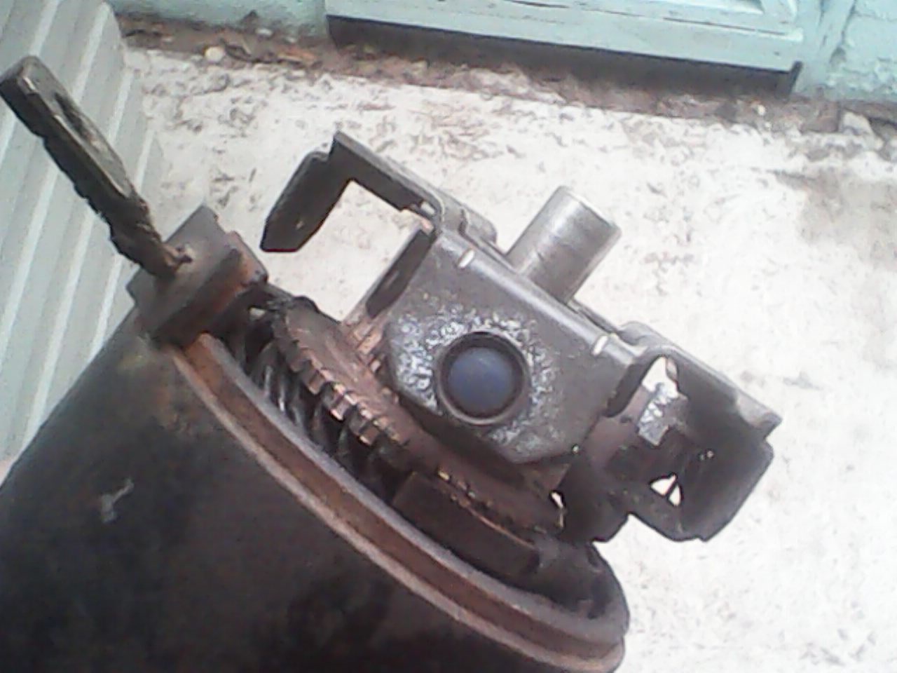

Братцы подскажите, бывают ли такие.От какого то Опеля древнего, не большой, без редуктора.Место под 4-ю щетку есть, но следов что она там когда то стояла не узреть, все засраное.Жалоба-то , что медлено крутит.
Бывают ли такие с завода?

бывали.

Это стартер Делко Европа. Они идут на 4, на 3 , и на 2 щетки. Всё нормально. Также и щетки идут 140813-2 щетки, 140814 -3 щетки, 140815 - 4 щетки. 133197 это пружина.. которая сгнивает.

Это норма для этих стартеров,есть ещё варианты на две щётки и на четыре.

Спасибо, оперативно, не успел тему создать, а уже куча ответов. Буду знать.
Дата 19.10.2015 - 10:23
Попадался подобный.
Засомневался как правильно собирать. Поставить можно в двух положениях. Андрею тогда вопрос задавал. Если память не изменяет, он советовал отсутствующей щёткой к низу ставить.
