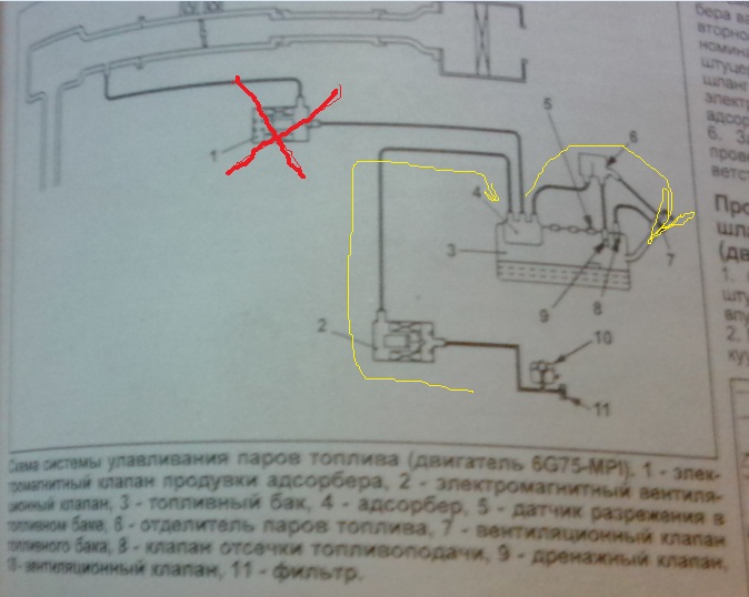

Цитата (serega8867 @ 30.10.2015 - 20:20)
Насчет бака так там действительно избыточное давление создается, видимо адсорбер не справляется со своей задачей. Это может быть как-то связано с дерганием?
Точно давление?Или всё-таки разряжение?Если таки разряжение смотрите, клапан на пробке бензобака.Если давление,попробуйте продуть магистраль вентиляции бака,от адсорбера до бака и осмотреть её на предмет повреждений(смятия).
Дата 30.10.2015 - 20:32
Разрежение в баке образуется за счет работы бензонасоса – при неизменном объеме бака и выкачивании топлива. Это разрежение призвана компенсировать правильная крышка заливной горловины с клапаном, которые по достижении определенного значения разрежения (обычно около 0,85-0,9 бар) впускает в бак воздух. Если этот клапан отсутствует или он неисправен, разрежение увеличивается и наступает такой момент, когда насос не в состоянии его преодолеть - бензин не поступает, машина глохнет.
Это первая часть моей,соглашусь с Бородой,неправильно высказанной мысли.
А это небольшая часть второй мысли.
Вопрос с привышением давления в баке решили поставив клапан с порогом открытия....
А вот вопрос с разряжение оставили без внимания! хотя он на много важнее нежеле чем привышение давления....так как рано или поздно давление насыщенных паров не даст испарятца бензину далее+++
Место выкаченного бензина должно что то занимать....и это должен быть воздух с улици....
раз крышка этого не делает....значит это должен делает адсорбер....
Долго было искать,нашел.Существуют определенные причины или сложившиеся неисправности когда вентиляция происходит по другому пути,про это вообще мало пишут в букварях,а оно именно так и происходит,и еще ошибка P0442 "обнаружены незначительные утечки в системе улавливания паров топлива" вылазят.Ну это естественно не у Славута Микас 10.3,а у других более современных авто.
