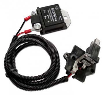

Если диодный мост цел, клеммы статора зачищены ставьте вот это реле регулятор (никогда не подводило) тыц Это сообщение отредактировал denisj - 24.10.2015 - 17:57 Присоединённое изображение ![]() |

При нагрузке фарами и печкой максимум 13,8. И кроме регулятора есть еще диодный мост, статор, якорь. Еще тосол с термостата постоянно течет на гену. |

Вся фишка в том, что РР "по барабану" какое напряжение на силовых диодах он измеряет на доп тройке ( смотрим схему). Не веришь - замерь напряжение на клемме которая на РР. Вот где 14 вольт. |
