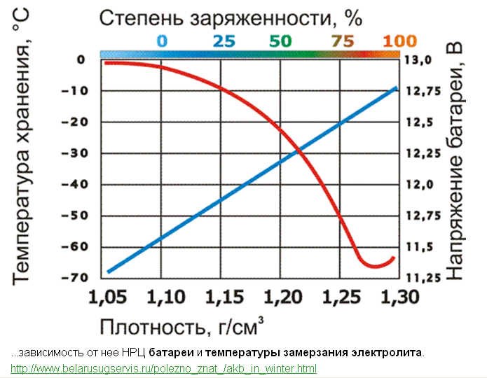

Кстати о гарантии: например Аком даёт гарантию 36 месяцев, это не значит что вам поменяют батарею если она выработала свой ресурс. Но если выявится дефект в виде обрыва борна или межэлементных перемычек, КЗ в одной или нескольких банках, то батарею у нас однозначно поменяют, даже если она проработала 35 месяцев. Причём изготовитель ,если он заинтересован в выявлении причин брака просит нас сделать анализ со вскрытием. Но если к примеру ваш развозной фургон за 12 месяцев пробежит больше 100-150 ткм, то ресурс однозначно будет выработан раньше окончания гарантии. В таком случае претензии не принимаются. Вода у нас от разных изготовителей продаётся, но для своих нужд- только от собственного дистиллятора. Было несколько случаев когда 190 батареи после доливки воды купленной на трассе отказались работать , а упаковку водитель использовал не до конца и анализ проводимости показал, что вода хуже чем у нас в водопроводе. Но это тема для форума аккумуляторщиков. Вот и график зависимости оптимального напряжения зарядки для разных типов АКБ.
