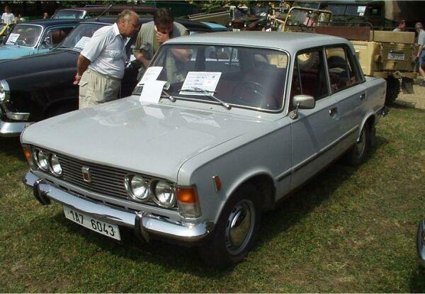

По бракованным "седьмым" панелям был случай. Новенькая "семерка" не горит КЛ. Разбираю панель - ахнул просто, сборка топорная... винтов половину нет. Собрал все в кучу, через месяц звонок - опять КЛ не горит при включении зажигания, но только по морозным утрам (наступили холода). Затем, по мере прогрева салона, все нормально. Совет дал жесткий - одно уе.. кулаком по торпеде (не поможет - значит два уе..). Больше не звонил... видимо самопочинился. smile.gif Хотя понятно где была причина - наверняка виновато плохо проклепанное соединение токопроводной дорожки панели со своей клеммой. Остальное я все просматривал от и до. Жалко конечно что "классику" под занавес так собирали. Машина хорошая, особенно "шестерка - Фиат-125". rolleyes.gif
