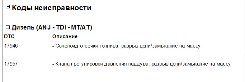

Клиент хочет,чтобы не было бешеной вибрации.Суть проблемы такова,на холодную очень плохо запускаеться (с сизым дымом) после запуска пара секунд поработает двс и начинает трясти (как будто неработает 1 цилиндр)
Предистория,тнвд снимали,куда-то возили,форсункам установили новые распылители и собрали,после этого появилась очень сильная вибрация.Добавляешь немного газу и все гуд.
Из ошибок было только это,и они стерлись,после несколькиз запусков не вылазят.

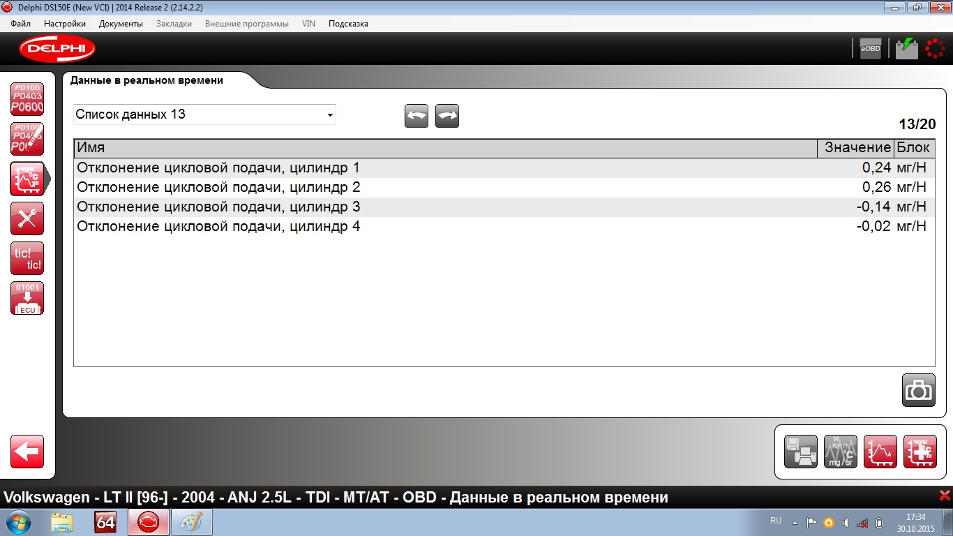

Дата 30.10.2015 - 18:23
Можно только посмотреть колличество впрыска.И оно не регулируеться почему-то.Тоесть разные показания при определенных оборотах.

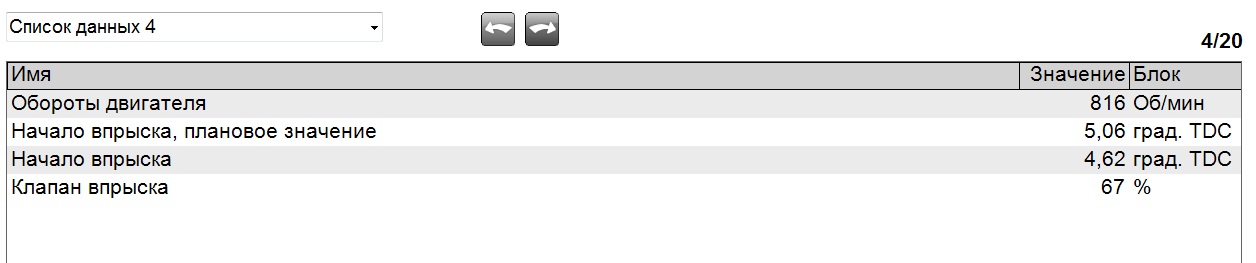

Дата 30.10.2015 - 18:24
А могут и такие показания при ХХ
При нормальной работе двс

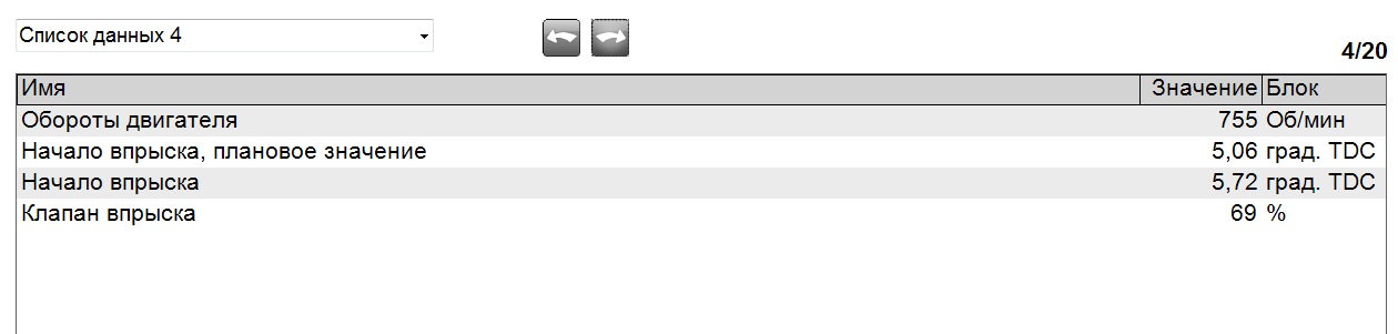

Дата 30.10.2015 - 18:25
или такие

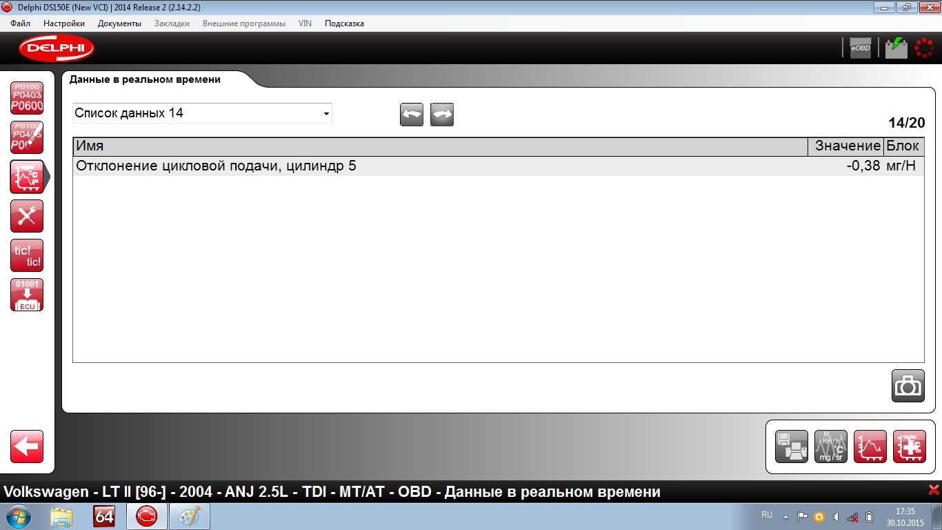

Дата 30.10.2015 - 18:26
Пятый цилиндр,всегда в минусе
