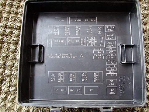

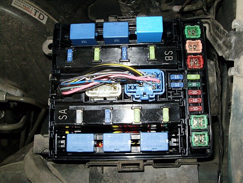

Добрый вечер, уважаемые форумчане.
Сегодня мимолетом смотрел этот японский автомобиль. Нет правого дальнего света. Фары отдельно разделены - ближний снаружи, дальний внутри. После осмотра стало понятно, что все будет не так просто, как это казалось. Я почему-то все время "буксую", когда управление фарами по минусу осуществлено. Положительное питание на лампе уже есть, а вот минус отсутствует. Разумеется, монтажная раскладка проводов мне неизвестна, в моем регионе эта марка автомобилей достаточно редкая. В интернете нашел схему, но она для фар с двухнитевой лампой головного света, да и выполнено с применением одного реле. В моем случае в блоке предохранителей моторного отсека есть два реле головного света.
Прошу помочь со схемой. Фото блока предохранителей прилагаю.

Крышка блока предохранителей.

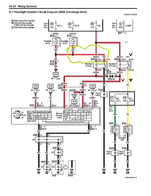

Вот такая?

Да очень похоже, что именно она. Цвета даже почти совпадают. Останется мне только выяснить место разветвления проводов по месту в моторном отсеке.
Спасибо за помощь.
