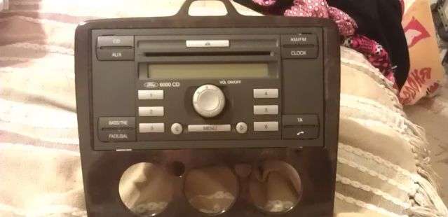

Всем привет! Такая ситуация штатная магнитола полностью заблокировалась, в Ford центре Оренбург ковырялись и ничего ни смогли сделать сказали купи новый магнитофон типа это стремный! А мне хотелось бы восстановить! Кто чем подскажет? Полностью заблокировался и невозможно ввести код пишет locked

А в связи с этим,как минимум нужны очертания авто,то есть марка,год,и фото или модель этой магнитоллы.И в связи с чем магнитоллу нужно купить новую,официалы код,не смогли определить,или из нее паленым пахнет???

Фото лицевой панели это конечно уже что-то.(Лайкнуть разве-что))))
Нужно фото шильдика. Пишет локед возможно закончились попытки ввода кодов. Вероятно через сутки блокировка снимется(раньше Блаупункты засовывали в морозилку))).
Можно порыться в инете и найти калькулятор кодов для этой модели по серийному номеру( бесплатный или за небольшую плату)
Еще вариант отнести в мастерскую по ремонту аудиоаппаратуры, всеже дешевле новой обойдется.

Хрень полная от официалов?? Если от них,то рекомендую взять у них же телефон доверия или на оф.сайте и пожаловаться,их с верху взбодрят как следует и соответственно у вас будет код.А уж если и код вам не поможет,то как сказал Goodvin,вперед в мастерскую с кодом.

Варианты такие: удерживая кнопку 6 включить ап-т, будет просить код или на включенном аппарате удерживать 6 до звукового сигнала, далее ввести код. Перед этим проверить наличие питания В+ и АСС и две GND.
