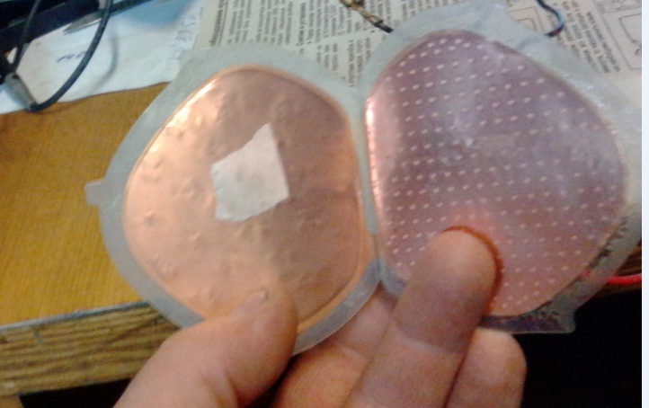

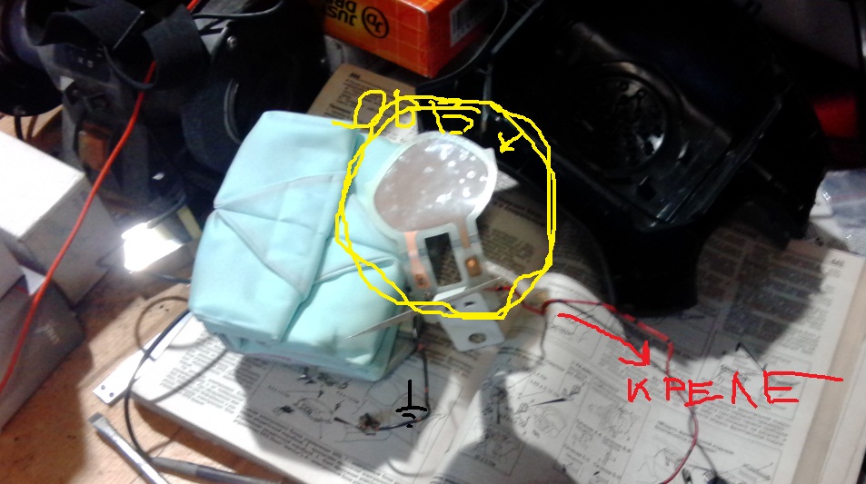

Вернее наоборот очень то и работает.Находится в почти всегда замкнутом состоянии,и не совсем приятно ехать на авто с постоянно включеным сигналом.Как это получилось ХЗ,на стоячем авто как часа 4 или больше,просто сработал сигнал и невыключается,давил по разному,и все равно орет.Вынул реле,ездить то надо.Дошел сегодня ход,снял подушку,разобрал и добрался до такого непонятного по составу концевика.
Запечатаный полиэтиленовый пакет,в нем две медные фольги друг на друге и между ними какая-то жижа,видимо эта жижа и должна разъеденять контакт.Извиняюсь за каракули,не получилось написать.
Кто сталкивался,и лечиться как нибудь???

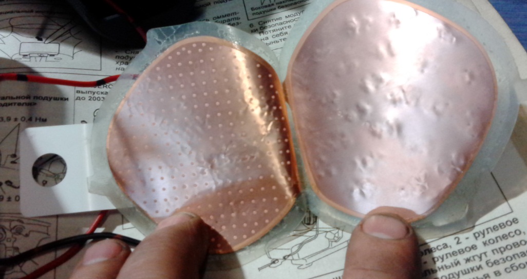

Вот так этот концевик выглядит из нутри.На левом участке на фольге нанесены капельки пластика.Вот они и выполняли роль разъеденителя.Фольга от старости поизмялась и начала реагировать на температуру.
А как быть сейчас?? Мож у кого мысли есть??
Роль разъединителя, но не основную. Основную роль разъединителя, думается мне так, выполняла та самая жижа. Этот кулечек должен быть как бы поднадут и при нажатии контакты смыкались. В принципе, простое жидкое минеральное масло пойдет туда, изолятор как-никак. Только уж больно тонкая конструкция... unsure.gif Чем заменить... чет даже в голову не приходит ничего... kto.gif
Дата 31.10.2015 - 09:01
Внутри следов жижи не обнаружил,как говориться показалось,это капельки клея с обратной стороны контакта,оттаскивая участок фольги от второй фольги упругим пластиком,который в свое время работает пружиной между вторым слоем фольги с капельками +клей и еще слой пластика.Принцип точечного контакта,только в том месте,где усилие легло между капелек пластика.
Это на заметку,что бы знали,что такая хреновина в принципе не ремонтируеться.Для себя сделаю так,обнаружив небольшой участок с сильно продавленой фольгой,который постоянно замыкает,обклею его небольшим кусочком бумажного скотча,а остальная часть осталась без изменений.Проверил работает.
