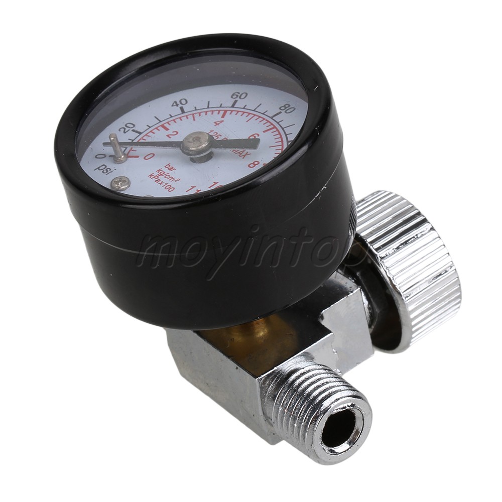

Такой не пойдёт? http://www.ebay.com/itm/Chrome-1-4-Mini-Ai...EgAAOSwd0BVyyj7
Цена 450 руб.с доставкой
Дата 2.11.2015 - 00:22
Есть такой.Дело в том,что у меня компрессор без рессивера поэтому молотит постоянно.Так бы можно было в ручную время от времени включать,выключать.
