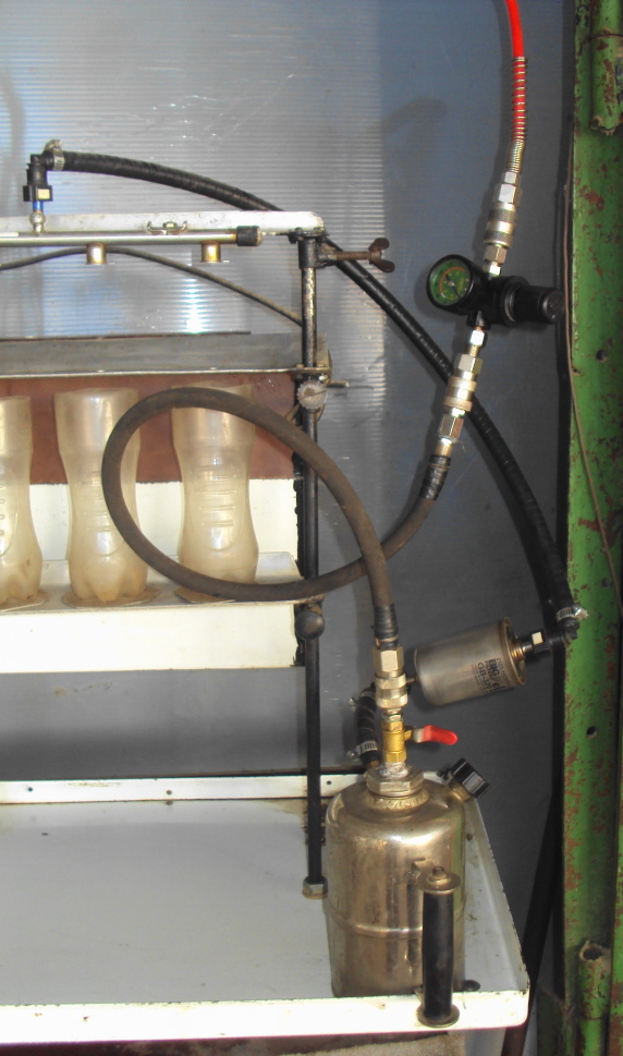

Так и есть. Самый дешевый китайский компрессор уже включает в себя и ресивер, и регулятор на 8 атм, и уже несколько лет обеспечивает все нужды, в нашей профессии много воздуха не надо. Все сделано по модульному принципу, на быстросъемах, пневмо и топливных. Хоть под капот вешать, хоть к стенду соединять. Редуктор пришлось разместить выше, чтобы исключить заброс химии в него ( на фото редуктор опущен, чтоб влезло в кадр) Этот же редуктор используется и на дым-машине, и на пневмотестере. Недостатков не замечено, кроме собственной невнимательности (сначала сбрасываем давление, затем снимаем быстросъем)
Я в штуцера клапана из шарика с пружинкой поставил. Не идеально держат, но и струёй не брызнет при отсоединении по запарке.
