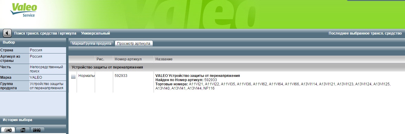

Генератор VAG 030903023E. Нашел эту деталь Valeo 592 933, но что это так и не разобрался, везде пишут по разному: фишка, перемычка, сопротивление, диодный мост.
Это терминал подключения .. Там внутри нечего нет , разве что только помехоподавительный конденсатор.

Фото надо было нормальное вставить, это т.н D терминал, соединяет D+ с диодным мостом.

Вообще-то эта ХЗ, как вы называете, называется терминал. Служит он коннектором между штатными проводами авто и диодным мостом и регулятором генератора( D+ и W или
DF). Так же там стоит помехогаситель, он же кондёр.
Да нихр--а не так это называеться. Считаю,что фирме Валео гораздо виднее,как ее назвать,на русском языке!!! Все остальное,только догадки и домыслы.
Скорее всего карявый перевод.
