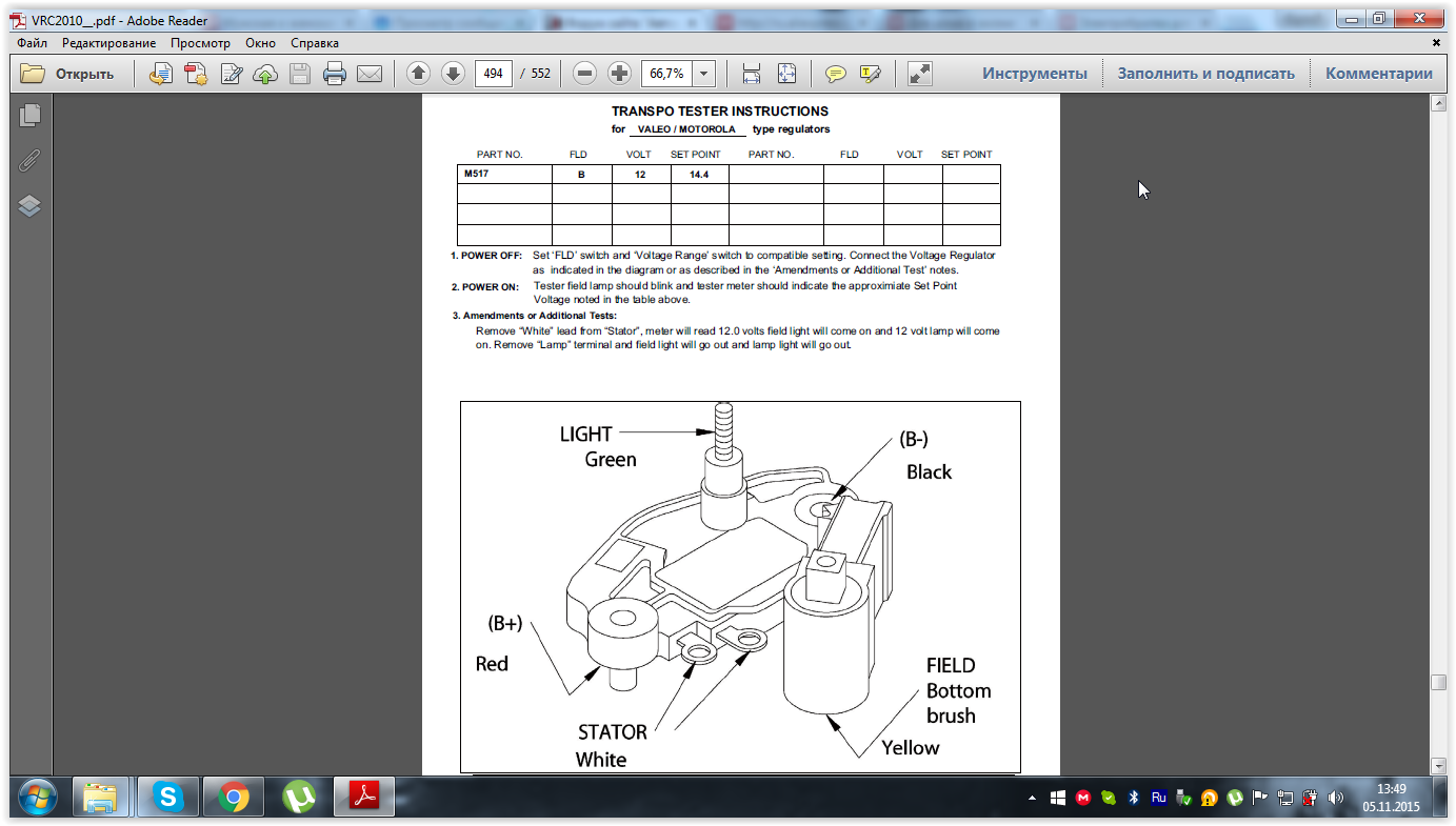

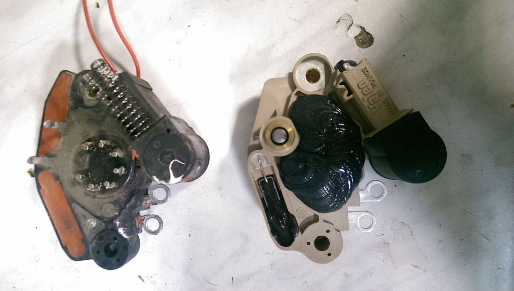

Снял родной регулятор. Решил проверить на столе по известной методике.
Но реакции на подключение нет. Лампа на щетках не загорается. Лампа на контакте "L" горит постоянно с яркостью в зависимости от подаваемого напряжения.
Побключение: "В+" - + БП; "В-" - -БП; щетки "В-" и "DF" - лампочка 12v 3W;
"L" - через лампочку 12v 3W на +БП.
Блок питания - заводской лабораторник с раздельной регулировкой тока и напряжения.
Куплен новый регулятор из аналогов. При его проверке всё то же самое.
Подскажите, пожалуйста, как мне из проверить на напряжение отключения заряда.

Нравится мне когда в 21 веке генераторы методом 60-х годов прошлого века проверяют! Диоды и статор проверены? kto1.gif

    2. Регулятор с данного генератора не проверяется так как Вы его проверяли. Здесь на форуме есть как его правильно проверить.
    3. Pегулятор новый не тот что надо. хотя будет работать если не нужен машине сигнал FR. Хотя покупка нового - деньги на ветер.

Ну если банка не коротнула...со статора запускается регулятор насколько помню...

to logo33
Спасибо! Проверил только что оба - отключаются ровно на 14.5в.
