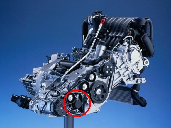

В субботу перечистил все разъемные соединения, заодно поставил новые щетки (хотя необходимости не было), собрал, загерметизировал, поставил.
Напряжение на АКБ в пределах 14.2-14.5 В. Проблема закрыта.
Ну, и в целях просвещения, если кто не сталкивался с этим "шедевром" конструкторской мысли от MB, немного поясню...
Генератор в А-классе и Ванео установлен в самом низу двигателя.
Хуже места для установки просто НЕТ !!!
Чтобы снять генератор, нужно слить ОЖ (если ген "на воде"), опустить заднюю часть двигателя, сняв с одной подушки, отсоединить от двигателя компрессор кондиционера, отсоединить от двигателя генератор, с полным набором ненормативной лексики снять патрубки ОЖ, фишку и "+" с аккума.
Перед установкой обратно материться нужно начинать с самого начала процесса...
Со стороны крышки ген практически упирается в картер, так что о проверке на авто можно и не мечтать.
