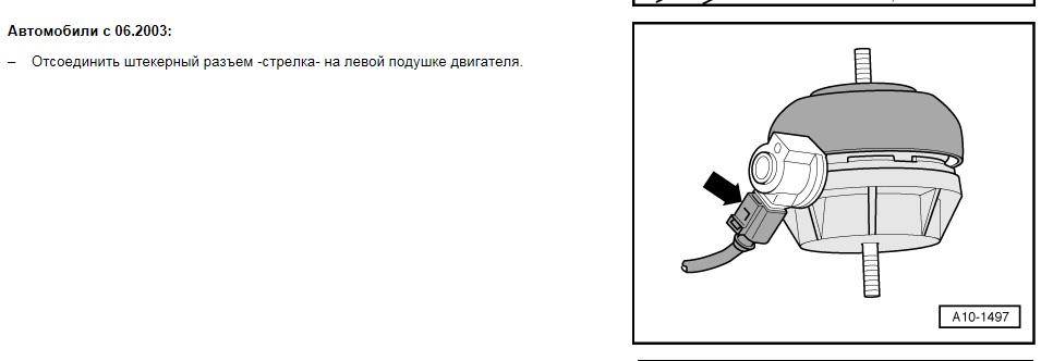

Машина 2008 года. Ошибка активная. По схеме вроде как один клапан!? На левой, по ходу движения, клапан вижу. Правую опору не вижу совсем! Есть ли там клапан, стоит туда лезть? Правый клапан съимитировал пробником-код не ушел. Короче, нужна инфа по теме))) |

Я ж на нее и ссылаюсь, говоря, что один клапан. Подключил пробник надежней-ошибка ушла. Если я подвешу реле заместо клапана-чем чревато? Вроде как жалоб на вибрацию не наблюдается! |

Повесил заместо клапана релюшку, и так как жалоб на вибрацию нет с тем и отпустил))) |
