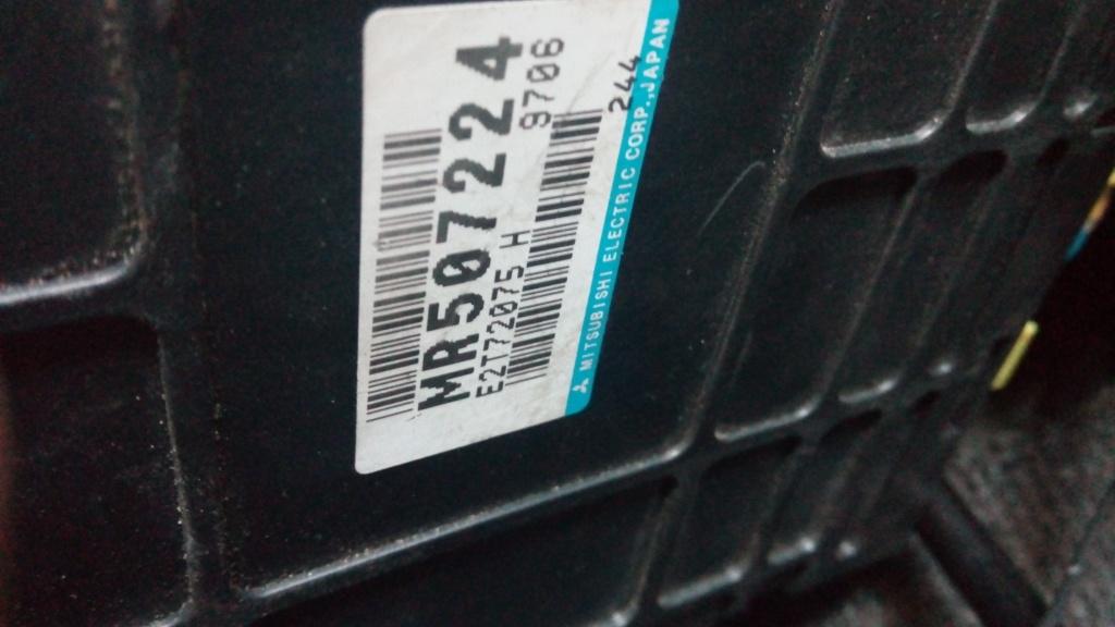

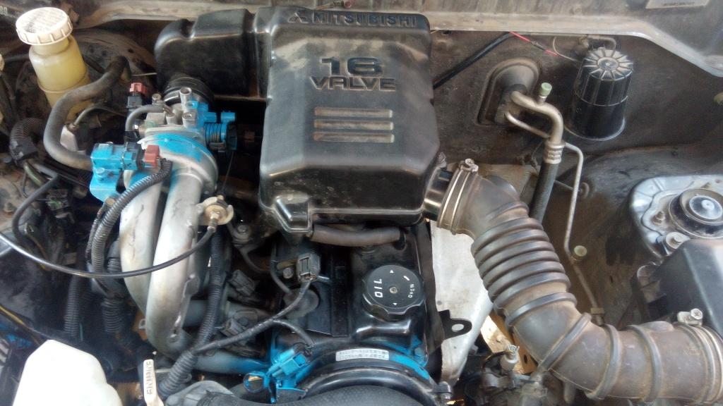

На авто заменили двс (отличие двс,на старом есть дпрв на новом нет)со слов клиента.Проводку и ЭБУ поставили ту что шла с новыв двс.Не работает свет,вентилятор,ABS(на новой проводке его нет),подушек индикатор горит.Двигатель заводится авто ездит.Вин отсутствует.Кузов H53A-0402226 объема не написано кВт/л.с. 38.2/52.Номер на старом
ЭБУ MR988620
E6T3(9,НЕ РАЗОБРАТЬ)9871
HDD
3521
054
А это новые.
Нужна схема старого и нового.

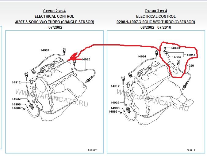

его двс
Дата 10.11.2015 - 08:51
А не проще,ДПРВ установить на новом ДВС.И не надо будет мутить.

Там было три мотора: 0.7 л, 0.7-turbo, 1.1 л. Поэтому могут и отличаться.
