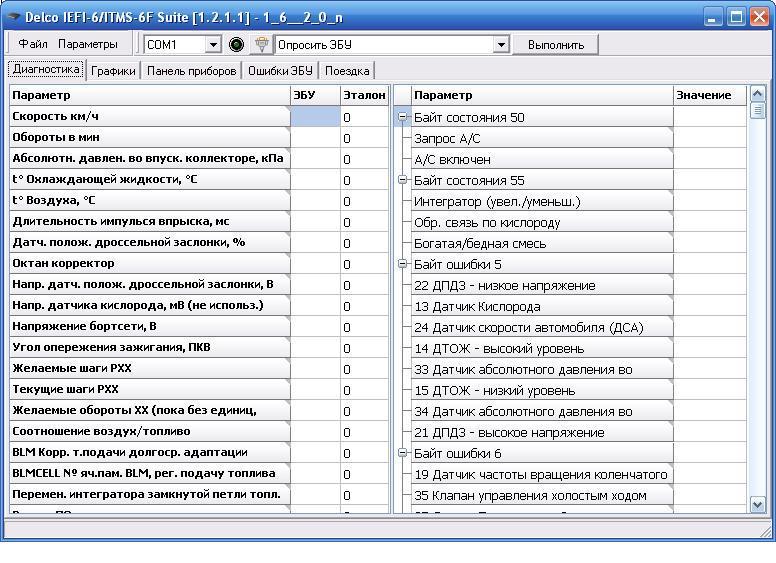

Как шьёт не скажу ,а для диагностики вполне достойно , недавно запускал так-как а сканматике отсутствует параметр "% дроссельной заслонки" (сканматик показывает только АЦП),а мне нужен был именно % по мнению ЭБУ .. , В другой ситуации Делко не видела ошибки по ДТВ ,то-есть "чек" горит ,а ошибок нет))) (возможно у меня просто старая версия проги и в обновлённых поправленно)
Дата 11.11.2015 - 16:48
На мой взгляд по диагностике лучше юриного DWScan320 с её инструментами для Нексий и Ланоса/Араноса - с KDAC мозгами нет. Кроме К-лайника и компа/ноутбука ничего не надо. И что хорошо в его загрузчике имеется возможность повторной записи флеши без стирания, позволяющей шить АМ29F010 с дефектами , которые иногда вылезают в виде ошибок при проверке записи.

Шил этой прогой в основном ланосы на IEFI-6. Прошивает без косяков. По крайне мере у меня их с этой прогой не было.

Я ею Нексии в основном прошиваю. Отличная прога. Желательно включить режим отладки, видно как происходит процесс. Да и в хелпе все хорошо расписано. Запускаю на винде XP.

Какой версией пользуешься, номер?
Вижу две версии, одну ту что положил Mega21, причем на ней номер версии вообще не указан.
Дата 26.01.2016 - 23:36
И вторая 1.2.1.1, уже не помню откуда скачал, весит почти в 2 раза больше предыдущей. Возможно есть еще версии, какой же пользоваться?

В этой версии добавлены строки графики, ошибки эбу, поездка. Не знаю как на счет этой версии, но той я пользовался давно. Есть еще версия 1.1.2.1
