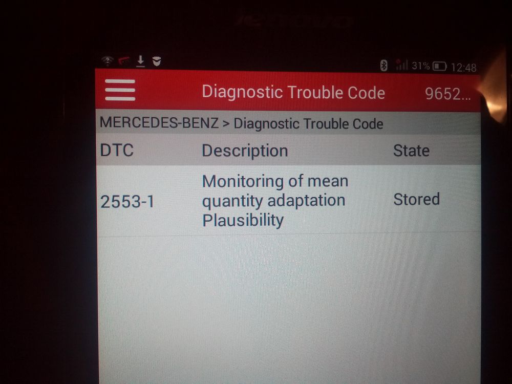

> Mb Cls 320 Cdi-код 2553-1 в моторном.
Дата 11.11.2015 - 14:03
год 2005
Код сообщает что с адаптациями что то не так!
Подскажите, что смотреть, проверять!

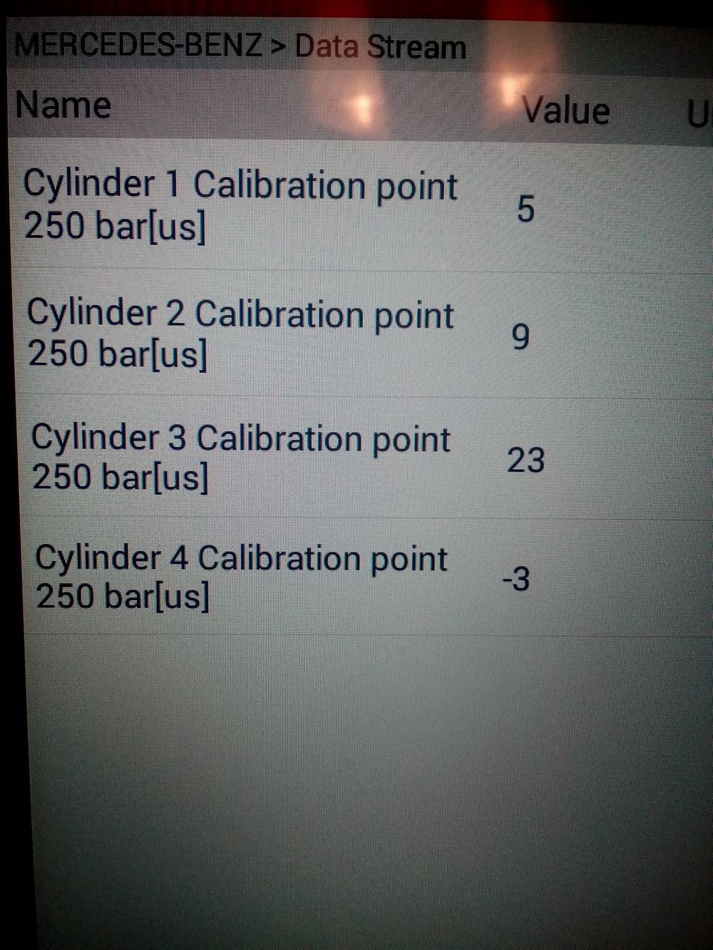

Дата 11.11.2015 - 14:59
Снимок экрана:
Дата 11.11.2015 - 15:00
Не форсунки ли на стенд пора отправлять?
Пробег то 360000!

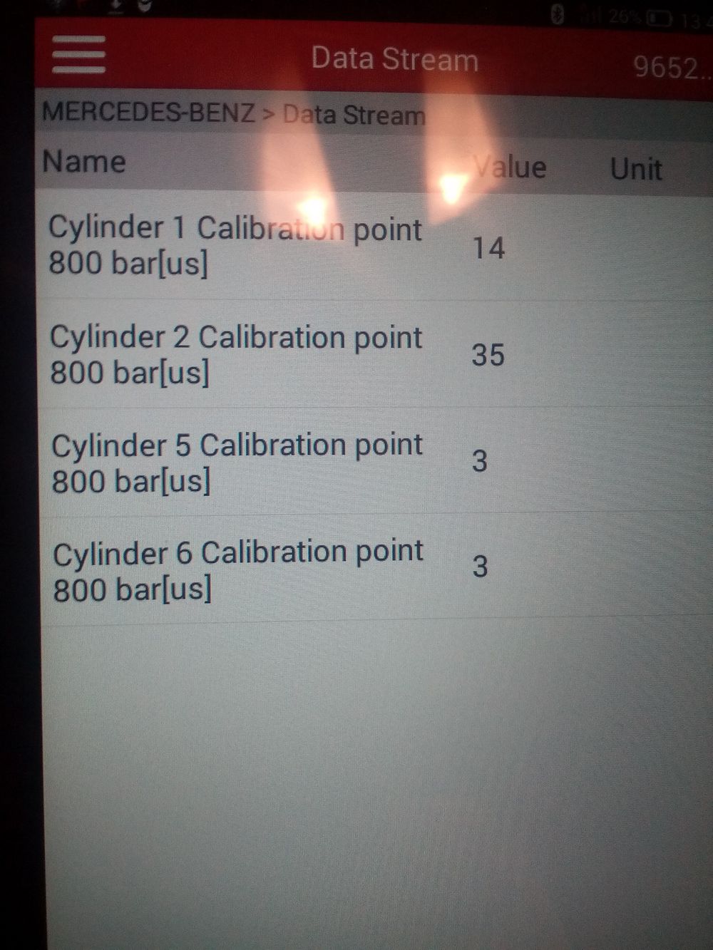

Дата 11.11.2015 - 15:01
еще
Дата 11.11.2015 - 15:59
Ему состав смеси не нравится. Не могу найти с расширением - 01, можно было бы точнее судить.
Жень, я себе базу мериновскую поставил. Только при поиске инфы сразу пиши VIN, не столько для точности, сколько в разы поиск (кузов/мотор и т.п.) облегчает.
или дырку поискать после расходомера ?
