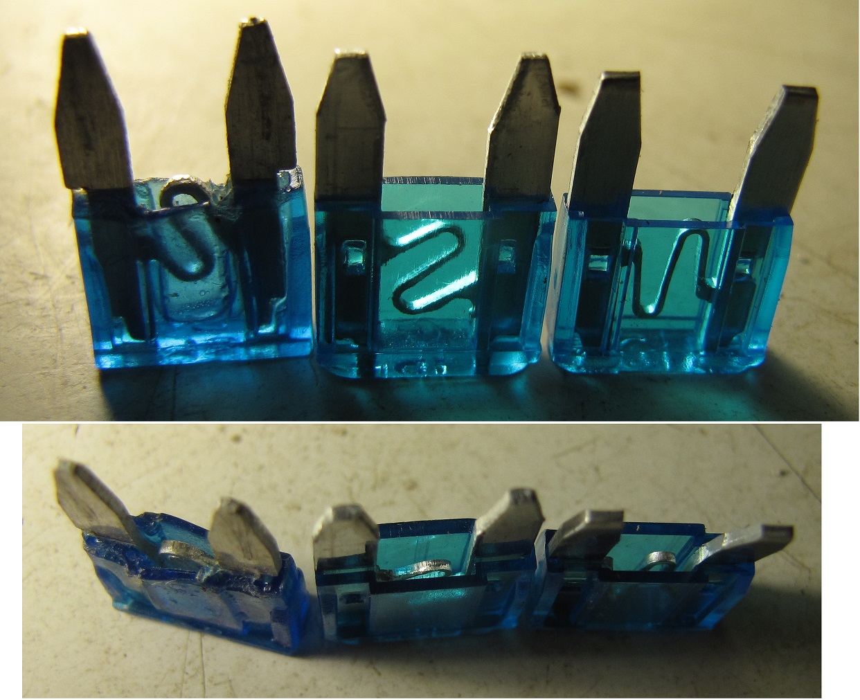

Сфотографировал сегодня виновника торжества. На фото он слева. Посередине диалуч (которые вчера испытывал), справа - SCT. В реальности разница больше впечатляет, чем на фото.
Дата 15.11.2015 - 18:23
Не одного из этой троицы себе бы в авто никогда бы не поставил !!!
А вот про сгоревшие предохи зря смеётесь,ЭТО И ЕСТЬ самая лучшая их проверка. Сгорел в авто при КЗ ,а не проводка ,ищем и покупаем в магазине такие же !
Да и так видно хорошо.Эта фирма наверное такую вставку использует на предохранители всех номиналов.
