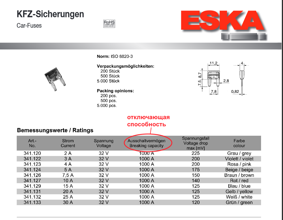

Получается на 30 амперном при максимальном токе в 30 ампер падение не более 120мВ т.е имеем 3600мвт мощности т.е почти 4 ватта а на 10 амперном всего 1400 мвт, Т.е для расплавления в точке наименьшего сечения не такая большая мощность. А отключающая способность это что-то потолочное, зачем тогда все эти цифрыот 2 и до30? У меня запасы таких ножевых от сигнальщиков, когда у дилеров работал, правда всего двух номиналов10 и 15 амперные, хоть и китайцы но качественные, не то что турецкие леденцы на люминии! А основные миньоны от замененных монтажных блоков, они по гарантии меняются в полном комплекте, -там выбор побогаче:от 5 до 30 каждого номинала по несколько штук. Это в основном для знакомых, клиенты обычно энергомашевские наборы в блистере покупают, или польские вроде подешевле. Но тоже качество нормальное.
После экспериментов, немало удивившись, пришёл к выводу. Что при КЗ ток всегда будет максимальным, только время сгорания у разных номиналов должно отличаться.
Скорость движения электронов позволяет достичь максимума. А на нагрев до плавления, нужно время.

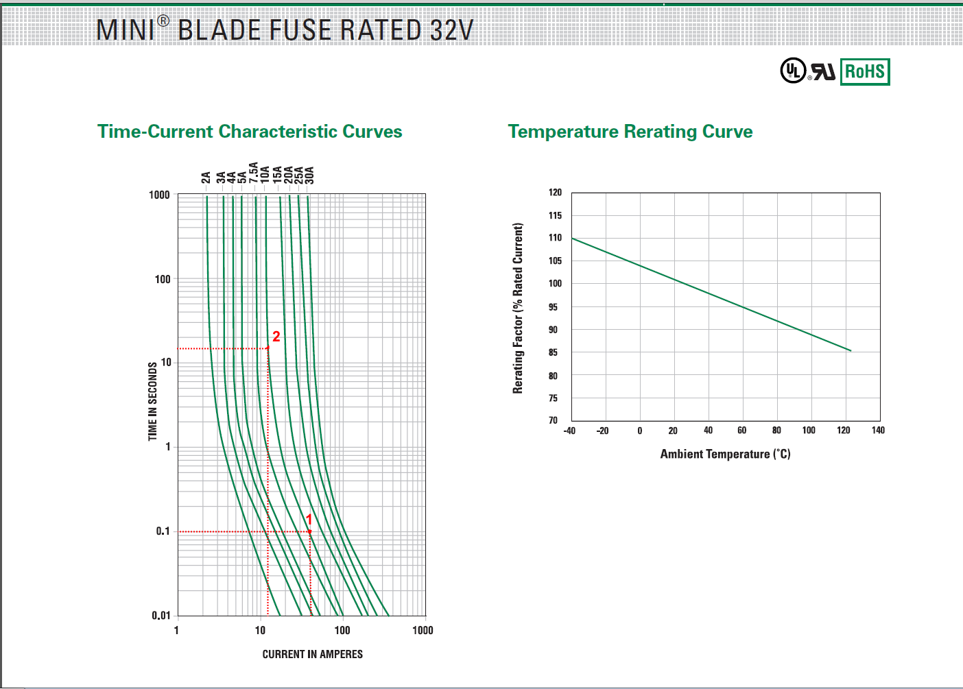

Нашёл такую характеристику в даташите ещё одного производителя.
немало удивившись
тоже присел малость unsure.gif . Для примера взял характеристику 10-ти амперного преда (отметил красным пунктиром): получается, при токе в 40 А он "сработает" через 0,1 сек. (точка 1), а при токе 11-12 А, только через 12 сек. (точка 2) smile269.gif .

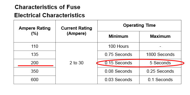

Тут вот ещё, вот такая справка про предохранители:
"Исправный предохранитель обязан:
– не перегорать в течение 100 часов при токе, в 1,1 раза превышающем номинальный (оплавление корпуса также не допускается);
– укладываться в допуск по падению напряжения на штырях (для предохранителей номиналом 3,5; 7,5; 10; 15 А это – 150 мВ, для 20 А – 130 мВ, для 25 А – 125 мВ, для 30 А – 115 мВ);
– вовремя срабатывать (при токе, в 2 раза превышающем номинальный, время срабатывания должно составлять 0,15–5,0 с, а при токе, в 3,5 раза большем, – 0,08–0,5 с).

Спасибо всем. Так общими усилиями и разберёмся. Юра, Эмир, я сколько не искал, такой информации не нашёл. Навероне плохо искал. kto.gif
Цитата (leksbyt @ 17.11.2015 - 06:43)
Как решил отбраковывать предохранители?
Жду электронную нагрузку. Буду испытывать плавным повышением тока. Наверное, по данным Эмира. 0,15-5,0 сек. - это не опечатка?

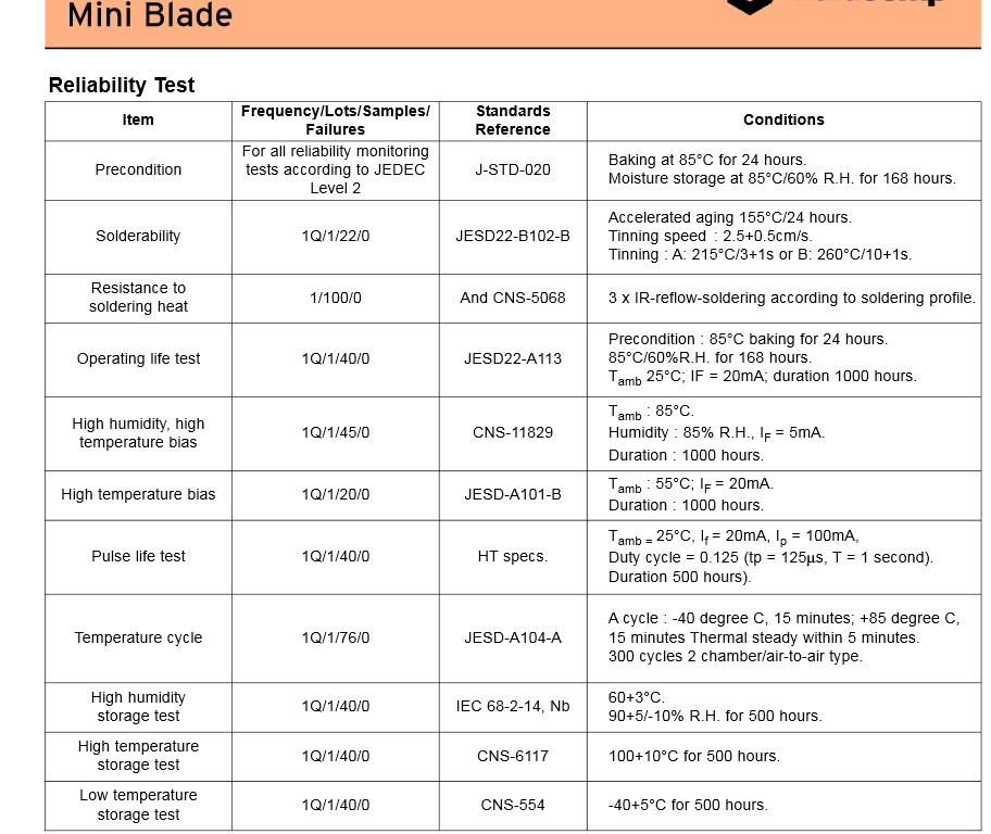

Кстати, серьёзные производители свои изделия подвергают различного рода испытаниям, под названием Reliability Test - Тест надежности. Не хухры-мухры smile.gif
Нет, такие у них по ходу стандартные требования. У кого-то чуть менее жёсткие
