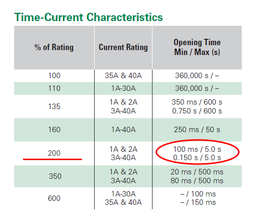

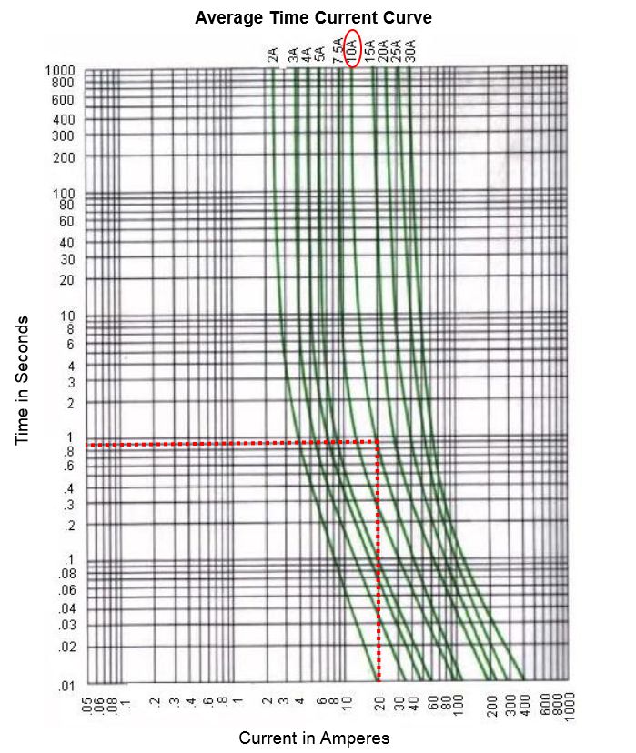

По сравнению с таблицей график кажется более точным (графики разных производителей практически совпадают), но название всё ставит на свои места "Average Time" - среднее время.

Гдето сэм - восэм, по сравнению с ними, действительно точное время. laugh.gif

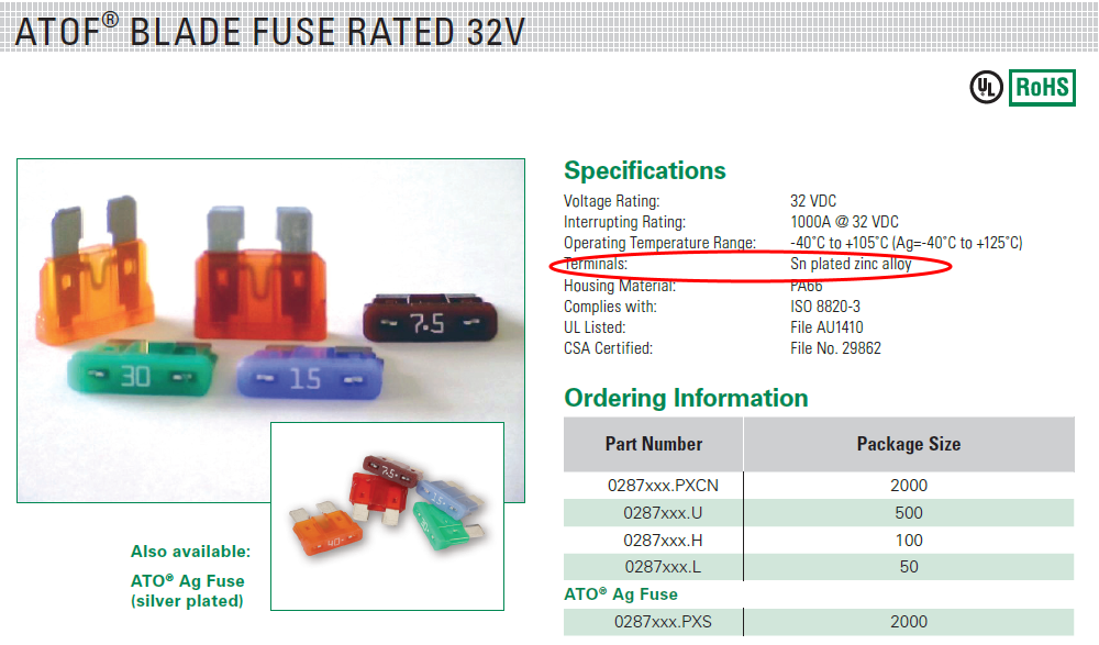

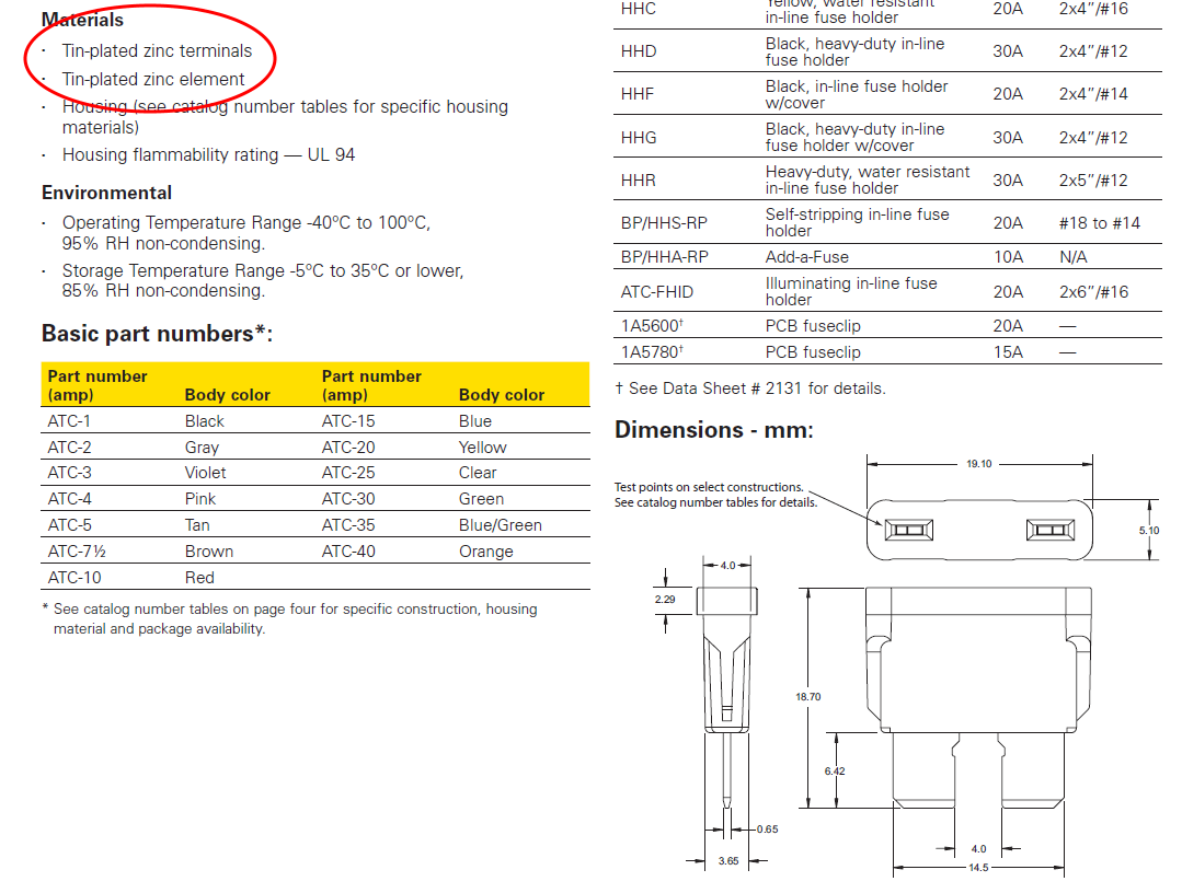

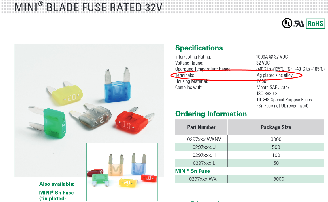

Опять возвращаюсь к уважающим себя производителям. В своих даташитах они и материал указывают. Что там по факту - kto.gif , но, как уже говорил, сертификацию они проходят.
Для справки: Nickel - никель, Brass - латунь, Ag - серебро, zink - цинк, Sn и Tin - олово
