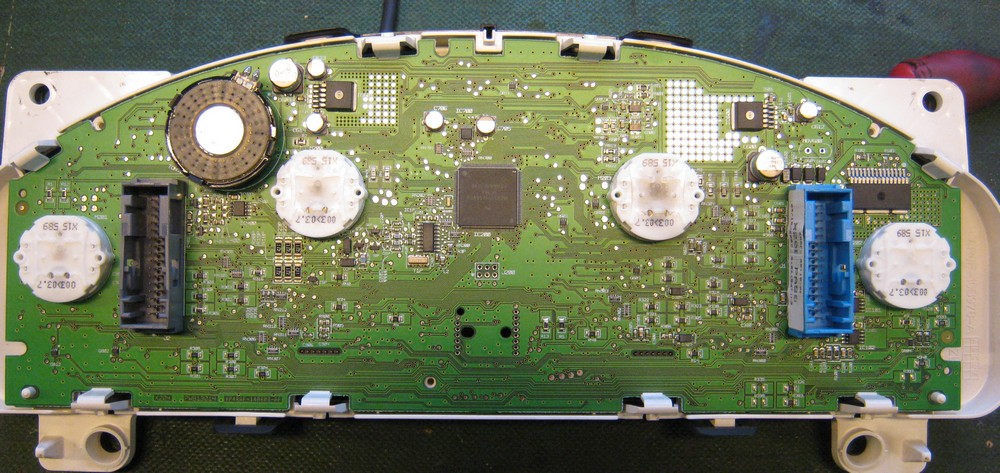

Дата 16.11.2015 - 15:50
обратная сторона:

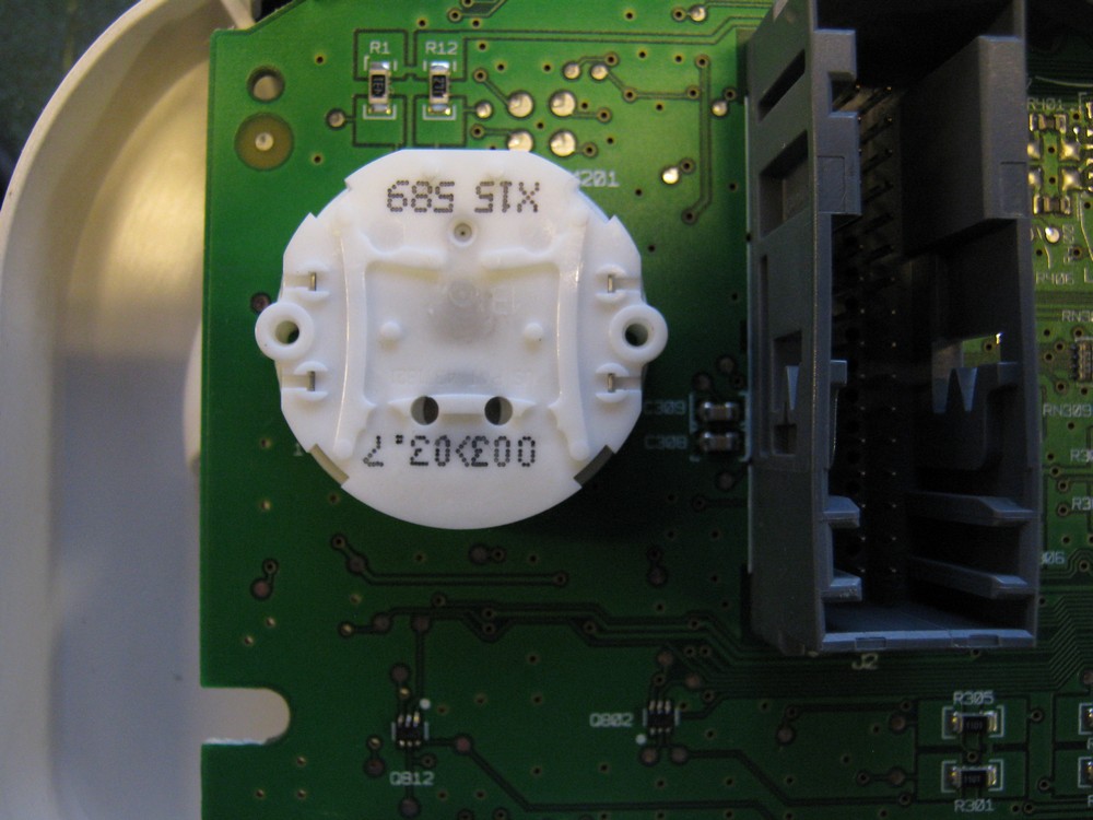

Дата 16.11.2015 - 15:55
моторчик поближе

Шаговый мотор показометра вряд ли вышел из строя (если, конечно, там не побывали "шаловливые ручонки"). Судя по схеме, АЦП происходит непосредственно в ПП, а не RCM. Поправьте, если неправ.
Дата 16.11.2015 - 17:08
Да я уж убедился-Ягуар кошка редкая))))
Датчики я сразу добыл, проверил. Как выяснилось зря туда лазил-благо неисправность не заставила себя сильно ждать! Проявился косячек.
И очевидно, что проблема в моторе-так как звук с него есть, а движения стрелки нет!
Как выяснилось моторчик в этой панели не эсклюзив, и стоит всего 400 рублей в Питере. http://www.autotuninggroup.ru/product/shag...vigatel-mr1107/
Осталось организовать доставку в Хельсинки))))
