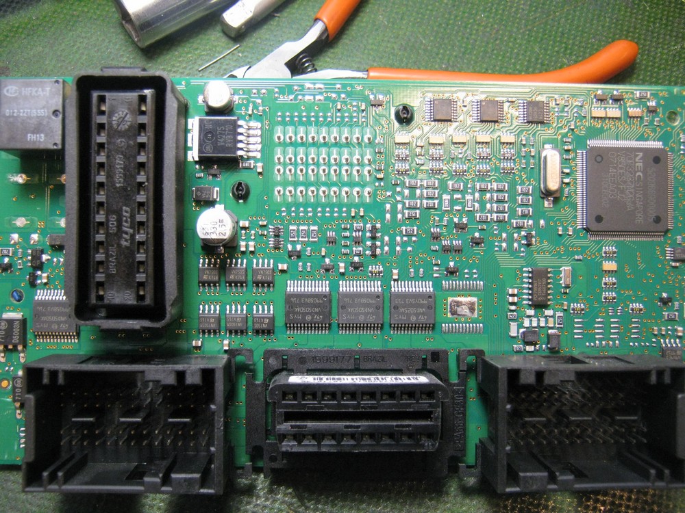

Вроде просто-не горит левый, задний. На табло соответственно индикатор.
Ставлю новую, она вспыхивает, и гаснет весь борт!
Начинаю искать предохранитель. Выясняется, что его нет-управление идет с BSI.
В итоге-борт горит только с одной лампочкой, без разницы передней или задней.
То есть срабатывает какая то защита по току!
Походу проблема с BSI!?
Дата 24.11.2015 - 13:31
Или с лампочками.
Дата 24.11.2015 - 14:18
Не.. Паш, не лампочки это точно-перепробовал их штук пять.
Под подозрением ключ VND5050AK. Такой же стоит в бодиках Октавий-это когда после ксенона поворотники начинают работать напостоянку.
Попробую махнуть его, благо на Октавию с запасом покупал)))
Дата 25.11.2015 - 07:27
Или с лампочками.
И все таки Павел оказался прав!
Поменял я ключик,и ничего не изменилось! хотя у меня уже в процессе появились сомнения в своей правоте-так как передняя и задняя лампа управляются разными ключами.
Стал разбираться, замерил ток потребления, и выяснил, что лампа справа потребляет 0.35А, что в принципе соответствует заявленной мощности, а все новые лампочки, которые у меня были, аж 0.7 А!!!!
Приобрели новые-и все заработало.
Но на этом не все-индикатор на панели не погас, на табло сообщение-проверить подсветку номера. Причем обе лампочки горят. Тупо поменял лампочки, и индикатор погас.
Вот, блин, намудрили макаронники...
