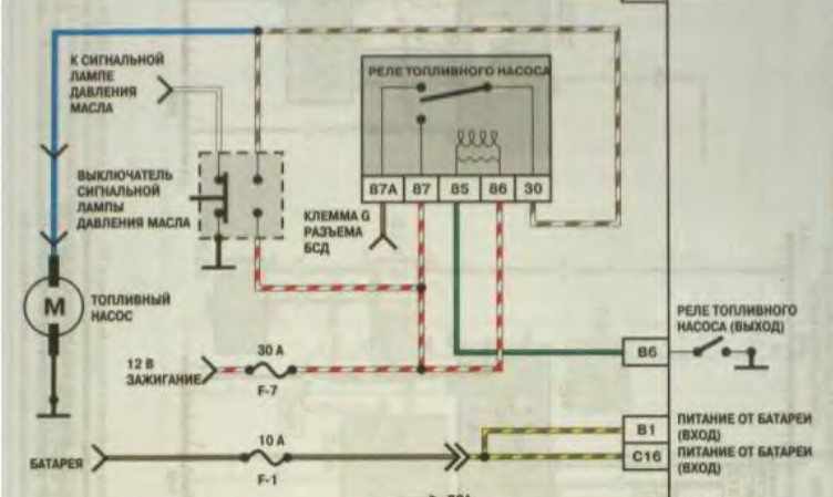

доброго времени. НЕКСИЯ ,8 кл. где-то 2012 г. в слякоть заглохла на ходу.- причина выбивал пред F7- на мое счастье провод от преда до реле ЭБН сидел на коротко на массе.. от этого провода ответвление -заводское, такого же цвета- шедшее под капот притерся об трубку. Сделать то сделал (авто уехало) , а вот куда этот провод идет , и что он питает охота узнать. залез в иннет , там в одних схемах через 7 пред питаются форсунки?.( до меня ЭБН подключали напрямую от АКБ но не смогли завести) а в одних параллельно реле ЭБН подключен датчик давления масла , он же обозначается как реле давления масла. Просьба объяснить -если он там стоит это реле -датчик, то какую роль он играет?.

Как только мотор запустился, питание бензонасоса дублируется датчиком давления масла, (гаснет лампа "маслёнка" а плюс с неё перекидывается на провод питания бензонасоса. Если этот провод попадёт на массу естественно сгорит предохранитель, или ,если предохранитель "дубовый", то можно и проводку подпалить, правда если на массу попадает её участок под капотом, то в пучке до насоса провод не пострадает.
Дата 28.11.2015 - 21:57
Но маленько не так ,судя по схеме получается. Плюс + не с контрольной лампы(там свой предох должен быть,а если он даже будет, питаловка пойдёт через лампу контрольки) ,а с постоянной запитки 30А преда.
Итого ,когда авто заглушено,плюс+ на бензонасос можно подать только через нормально замкнутые контакты реле с колодки диагностики "G".Если потребуется, GM-колодка в них обычно.
Но какой смысл шунтировать контакты реле бензонасоса,контактами датчика лампы давления масла kto.gif ,не понимаю.
Дата 28.11.2015 - 23:52
Не задумывался как то над схемой, но похоже при исправных контактах датчика контрольной лампы давления ,если после запуска мотора вытащить реле бензонасоса, то бензонасос должен работать, получая питание через контакты датчика и мотор не заглохнет до выключения зажигания, но без реле бензонасоса больше не завести. Надо будет при случае проверить.

Незнаю наверное комплектаций у нексии много,но вчера искал коротыш на 7 предохранителе,выдернул блок предов там с 30 клеммы выходят два провода один идет через соединение на бензонасос белый с серым и переходит в разьёме под накладкой порога в синий до бензонасоса,а второй белый с серым на колодку диагностики и небыло та ни каких проводов на датчик давления масла нексия 12 года.А синий под баком (там пучёк висит непотребно)замкнул м красным массовым,пришлось до соединения под левой ногой водителя весь менять.

а на другой схеме, через 7ой пред питаются форсунки, датчик скорости,
при отказе реле доехать можно до места ремонта-это раз, да и запустить двигатель можно, только придется подольше стартером покрутить до повышения давления масла, это два

Повспоминал и что то не припомнил случая отказа именно реле ,а вот контактов в цепи бензонасоса в разъёмах как и отечественный автопром ,так и ино,сколько душе угодно.
первый раз встретил такое в датчике давления масла на моторе 2,3 Pontiac Grand AM 1992 г.
