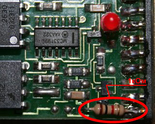

Да нет не стоит темку закрывать... Помню когда вышло обновление для SMSdiag.... были случаи не конекта( помню это хорошо... одна рено на связь с пол-оборота ,другая ну не как ..причём обе одногодки практически близнецы ) , потом на сайте алми выложили вариант доработки "железа" смысл был в том что-бы допаять резистор между L-line и массой(вроде-бы!!!!) , то что на 15 пине обнаружилось напряжение как-раз и указывает на то что Lлиния задействована.
ЗЫ : нашёл в FAGе на АЛМИсофте : "Вопрос: Программа диагностики не соединяется с Святогор-Рено или Renault Logan
Ответ: Необходимо доработать К-L-Line адаптер как указано на рисунках
(резистор - 1кОм). фотку ниже прилеплю , НО!!!! возможно ошибаюсь насчёт подтяжки именно к массе!!!

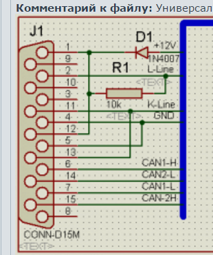

L -линия подтянута на плюс 12в. через резистор 10кОм у трейда в ОБД" 2 кабеле .
