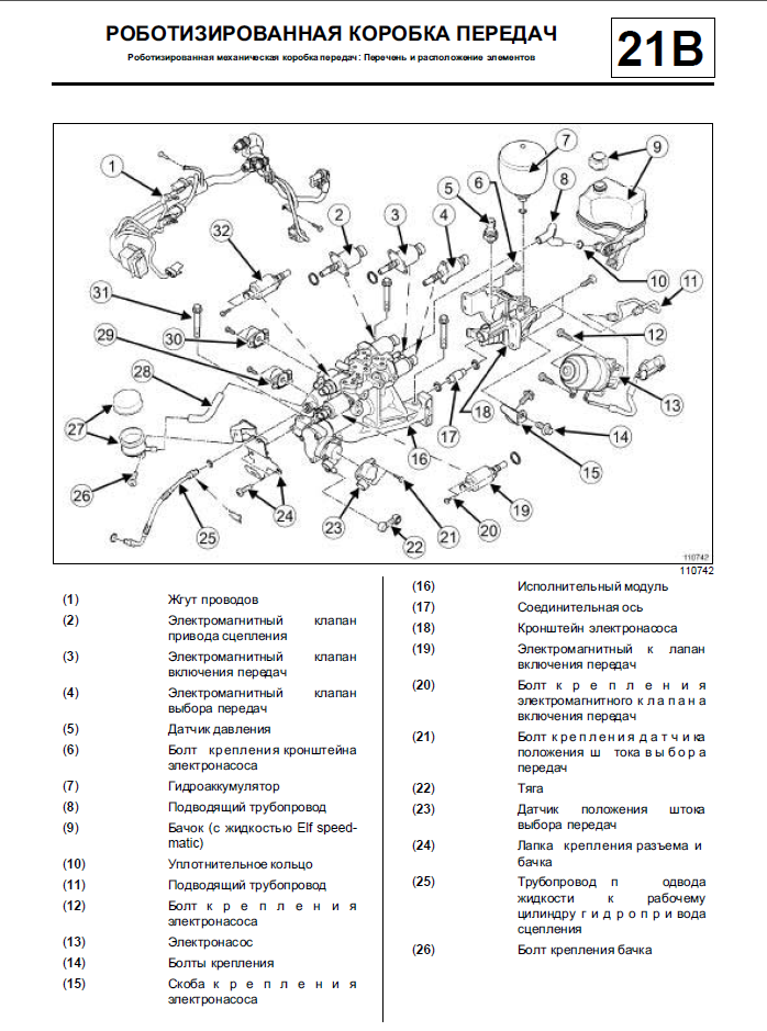

Выяснил, что произошло после мойки мотора. Явно-вода. Машина на улице. Задача минимум-притащить машину в бокс. Как это сделать? Ну и грамотное описание системы приветствуется))))) 2007 год. |

Отправил весь файл по трансмиссии. Схема в ТИСе. |

При включении зажигания и шевелении рычагом передачи скачут в произвольном порядке от первой до шестой. Нейтраль поймать практически невозможно. В результате выяснил, что нейтраль можно выставить двумя способами-со сканера, или отключив джойстик. Но и в этом режиме разрешения на запуск стартера нет! Хотя со сканера реле включается, с перемычкой заместо реле старт есть. Ошибок нет. Добрался до ЭБУ-блок абсолютно сухой. Внутрь не лазил-герметик злой! Кидайте мысли, куда копать |
