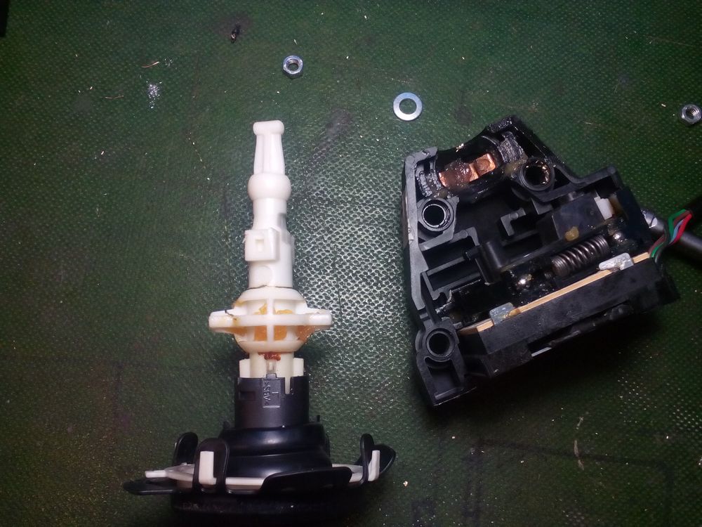

Виновником все таки оказался джойстик.
Он у меня сразу был под подозрением, но приговорить его мешало два фактора-
то, что произошло это после мойки мотора, и соответсвенно думал в эту сторону.
В дате я видел, что один из концевиков в джойстике не размыкается, и замер сопротивления это подтверждал. К сожалению не сделал фото микриков-их там на плате 4 штуки. каждый зашунитрован сопротивлением в 820 оМ, и в цепи минуса резистор на 300 ом.
Поэтому при замере сопротивления видим значение более 1 ком, и 280 ом при нажатии.
Вскрыл джойстик, и обнаружил что конец вала провернулся на оси. На фото видно трещину. Провернулся немного-градусов десять всего! Но этого достаточно, что бы посеять хаос в мозгах stena.gif
Заклеил, поставил-все работает))))

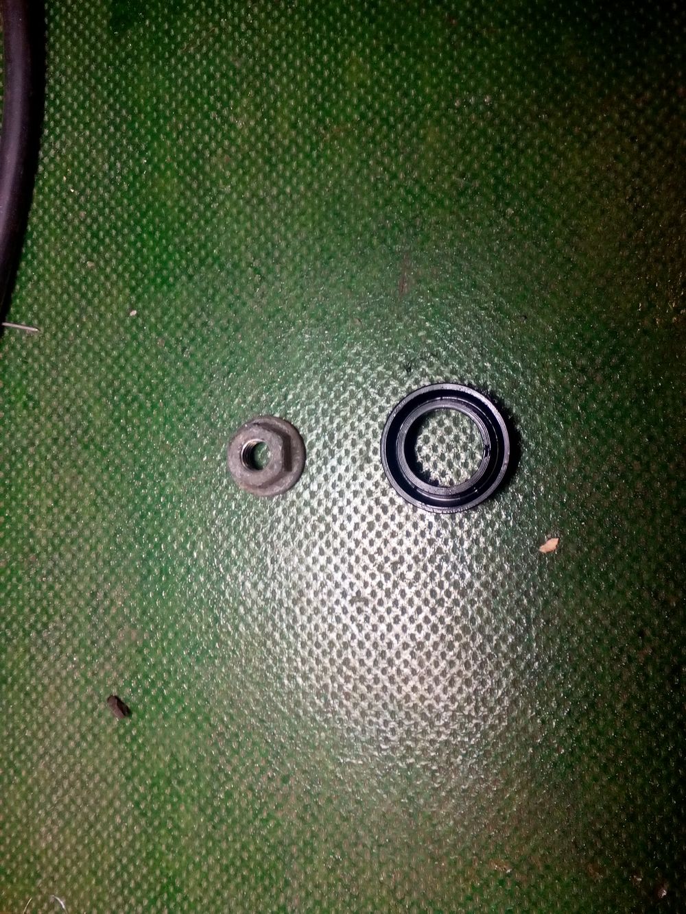

20*13*5 размер его.

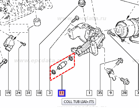

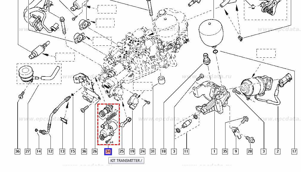

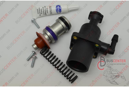

Пока только такой ремкомплект нашёл (там есть несколько манжет). Ставится ещё на Renault Master
Дата 7.12.2015 - 09:41
В exist"e есть 309300676R
Дата 7.12.2015 - 10:11
Есть ещё с манжетами.
Дата 7.12.2015 - 19:16
Цитата (karel @ 7.12.2015 - 10:20)
20*13*5 размер его.
Есть такие в России.

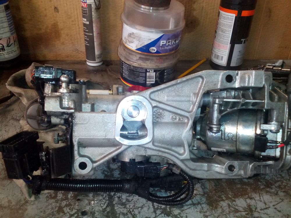

Сфотографировал гидроблок, правда уже собранный.
Речь о поршне, который виден в окне по центру. Там два таких сальника с обоих сторон.
